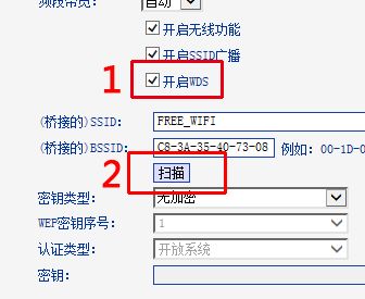

分2步操作,步骤如下。
1、设置无线路由器,在“无线基本设置”选项下面有一个开启WDS的选项,勾选前面的方框,无线路由器就会开启WDS,先开启WDS。
2、扫描需要中继的信号,扫到后输入密码,确定即可。
3、WDS是英文Wireless Distribution System的简称,中文名称是:无线分布式系统,主要作用是实现无线基站之间的通信。在家庭无线网络的应用中,WDS实现了无线网络覆盖范围的延伸,使得无线信号的覆盖范围更加的广泛,可以让我们更加方便的使用无线网络。
4、开启WDS指的是:启用无线路由器上面的无线扩展功能,开启WDS功能后,无线路由器可以通过无线的方式与另收到其他维修同行的一台无线路由器建立连接,可以让无线信号的覆盖范围更广。
