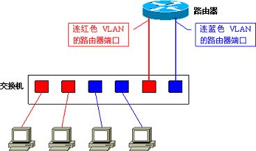

第一:通过路由器上多个接口实现
将交换机上用于和路由器互联的每个端口设为访问链接 ,然后分别用网线与路由器上的独立端口互联。如下图所示,交换机上有2个VLAN,那么就需要在交换机上预留2个端口用于与路由器互联;路由器上同样需要有2个端口;两者间用2条网线分别连接。
四个vlan
vlan11    网关10.0.11.1      主机10.0.11.2
vlan21    网关10.0.21.1      主机10.0.21.2
vlan31    网关10.0.31.1      主机10.0.31.2
vlan41    网关10.0.41.1      主机10.0.41.2
在交换机switch上做配置
vlan 11                                     创建vlan 11
interface f0/0                           vlan绑定到端口
switchport mode access
switchport access vlan 11
下同,依次配置四个vlan……
将vlan11中的一个端口与路由器端口连接(路由器端口地址为vlan11 网关)
将vlan21中的一个端口与路由器端口连接 (路由器端口地址为vlan21 网关)
将vlan31中的一个端口与路由器端口连接 (路由器端口地址为vlan31 网关)
将vlan41中的一个端口与路由器端口连接 (路由器端口地址为vlan41 网关)
在router1上配置
vlan11的网关地址:
interface f0/0
ip address 10.0.11.1 255.255.255.0
no shutdown
下同,依次配置四个接口ip……
如果采用这个办法,大家应该不难想象它的扩展性很成问题。每增加一个新的VLAN,都需要消耗路由器的端口和交换机上的访问链接,而且还需要重新布设一条网线。而路由器,通常不会带有太多LAN接口的。新建VLAN时,为了对应增加的VLAN所需的端口,就必须将路由器升级成带有多个LAN接口的高端产品,这部分成本、还有重新布线所带来的开销,都是的这种接线法成为一种不受欢迎的办法。

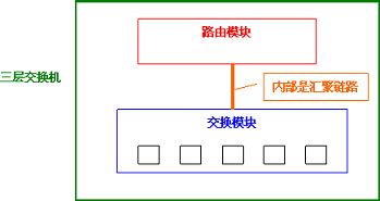

为了解决上述问题。三层交换机应运而生。
三层交换机,本质上就是“带有路由功能的(二层)交换机”。路由属于OSI参照模型中第三层网络层的功能,因此带有第三层路由功能的交换机才被称为“三层交换机”。
其以vlan的虚端口为接口,vlan端口间的通信由交换机内部路由模块实现。
关于三层交换机的内部结构,可以参照下面的简图。

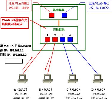

有如下图所示的4台计算机与三层交换机互联。当使用路由器连接时,一般需要在LAN接口上设置对应各VLAN的子接口;而三层交换机则是在内部生成“VLAN 接口(VLAN Interface)”。VLAN接口,是用于各VLAN收发数据的接口。(注:在Cisco的Catalyst 系列交换机上,VLAN Interface被称为 SVI -- Switch Virtual Interface)。
具体实验1:主机直接连接三层交换机
在三层switch上创建两个vlan    vlan11和vlan22
Switch(config)#vlan 11
Switch(config-vlan)#vlan 22
Switch#show vlan brief      //查看结果
VLAN Name                             Status    Ports
1    default                          active    Fa0/1, Fa0/2, Fa0/3, Fa0/4
Fa0/5, Fa0/6, Fa0/7, Fa0/8
Fa0/9, Fa0/10, Fa0/11, Fa0/12
Fa0/13, Fa0/14, Fa0/15, Fa0/16
Fa0/17, Fa0/18, Fa0/19, Fa0/20
Fa0/21, Fa0/22, Fa0/23, Fa0/24
Gig1/1, Gig1/2
11   VLAN0011                         active
22   VLAN0022                         active
将交换机端口绑定到vlan
Switch(config)#interface f0/1
Switch(config-if)#switchport access vlan 11
Switch(config-if)#interface f0/2
Switch(config)#interface f0/3
Switch(config-if)#switchport access vlan 22
Switch(config-if)#interface f0/4
在三层交换机上配置vlan
Switch(config)#interface vlan 11
Switch(config-if)#ip address 10.0.1.1 255.255.255.0
Switch(config-if)#no shutdown
Switch(config)#interface vlan 22
Switch(config-if)#ip address 10.0.2.1 255.255.255.0
