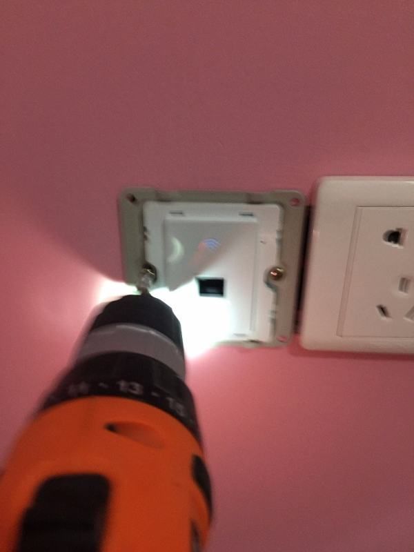

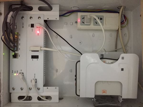

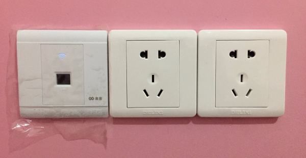

全覆盖方案——成本高
用无线AC+AP的模式,可以将无线延伸到每一个房间,实现无线全覆盖,无缝漫游……
全覆盖要求:弱电箱到每一层楼都有网线。
A、将路由AC安装在弱电箱
B、将无线AP安装到每个房间,这样就可以实现无线全覆盖
030013jnsggiknnw9d9qjj.jpg 这就是我家里用的集客无线AC+AP来做的,厕所信号都是满格
