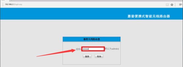

1、在浏览器中输入B的默认IP地址,输入admin进入B的设置页面。

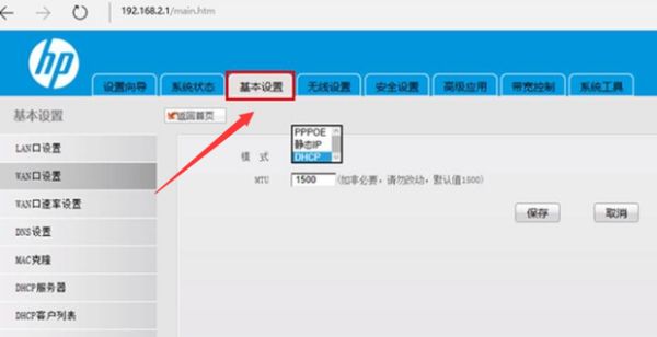

2、然后依次选择“基本设置“--“WAN口设置”中的模式,选择DHCP(动态IP),这样就省去拨号的麻烦了。

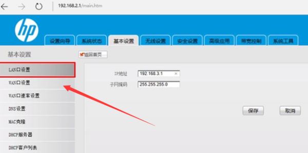

3、再选择“LAN口设置”,把“IP地址”这栏改为192.168.3.1

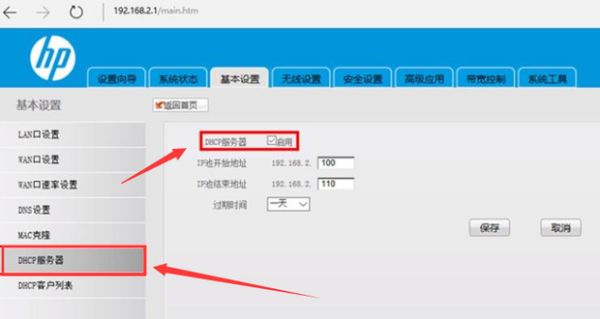

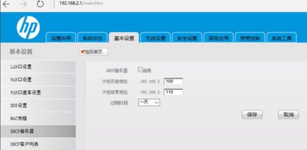

4、设置完成后再进入“DHCP服务器”,把“启用”勾上,点击保存然后重启B。B的设置就完成了。以后再想进入B的设置的话,只要输入192.168.3.1就可以。
