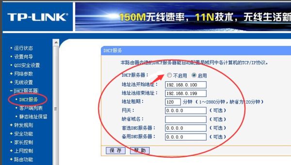

一、WIFI无线路由器子路由器这么设置
所需工具材料:无线路由器
方法如下:
1、网线一端接路由器的LAN口,另一端接电脑的网口;
2、打开浏览器,输入192.168.1.1(即路由器的IP地址),输入路由器帐号和密码(参见路由器盒子上的标签或说明书);
3、展开DHCP服务器——DHCP服务,选中不启用DHCP服务器,点保存;
4、展开网络参数——LAN口设置,更改路由器LAN IP地址,比如:主路由器IP是192.168.1.1;
那么副(子)路由器就更改为192.168.1.2(与主路由器IP不同即可);
完成后点保存。
5、设置完成后,网线一端接主路由器的LAN口,另一端接副(子)路由器的LAN口。
注:副(子)路由器的WAN口是闲置的。
