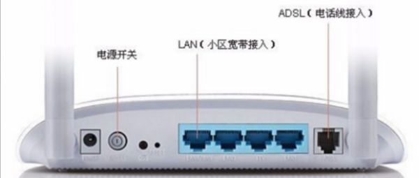

一、家里上网的电脑是普通台式机,需要从无线路由连接网线的情况下:
1、购买一个交换机,将入户的宽带线接入交换机,
2、将IPTV的网线插入交换机任意一个接口,
3、用一个短网线连接一头连接交换机任意端口,另一头连接路由器WAN口,
4、在路由器上设置上网参数。
这样可以实现无线路由和IPTV同时上网。
二、家里是笔记本或有无线网卡的台式机,可以用以下方法:
1、将入户的网线接入路由器任意LAN口。
2、将连接IPTV网线插入路由器任意LAN口。
3、用短网线连接路由器的WAN口和LAN口。并设置路由的上网参数。
这样也可以实现无线路由和IPTV同时上网。可以省去一个交换机。
