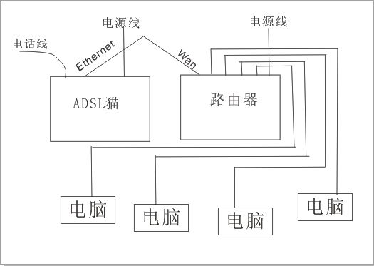

一般无线路由器配置如下(如果是有线路由器的话,请忽略无线设置的步骤):
(0)如果是ADSL接入的话,准备两个网线,一根网线连接电脑网口到路由器的lan口,另一根连接猫的lan口到路由器的wan口(电脑网线连接路由器为的是配置路由器,如果用无线的话,配置完后,就可以拔掉了)
(1)路由器上电,猫上电
(2)找到路由器的使用手册
(3)找到路由器的管理IP (一般为192.168.0.1),登陆帐号密码(如admin/密码空),登陆网址举例--> http://192.168.0.1
(4)静态设置电脑主机IP地址与管理IP在同一网段 (如果路由器默认起来是开启DHCP功能的话,那把电脑网卡设置成自动获取IP)
(5)登陆无线路由器管理界面
(6)开启无线路由器DCHP服务
(7)无线路由器设置PPPOE自动拨号功能,永久连接
(8)开启无线路由器的无线功能,设置无线上网密码(如果是无线路由器的话,密码设置复杂点,防止被破解)
这样应该能自动拨号上网了,有线和无线同时也能用
PS:如果路由器默认是开启DHCP的话,那么电脑的IP和DNS最好设置成自动获取,这样如果多台电脑组成局域网的话,就不用设置IP了。
二、路由器设置局域网如何操作
你有两台电脑,首先都要安装网卡,然后“开始”->“控制面板”->“网络连接”->右键单击“本地连接”->“属性”->“TCP/IP属性”,然后选择“自动获得IP地址”、“自动获得DNS服务器地址”。
第1步 在局域网中的每台电脑上安装一块网卡,并分别与路由器的各个LAN端口相连。
第2步 将ADSL Modem的输出端和路由器的WAN端相连。
第3步 从说明书上找到该路由器的IP地址(多为192.168.1.1)以及用户名和密码,(多为admin/admin)。
第4步 将本地连接IP地址设置为与路由器在同一网段,如192.168.1.10.
第5步 在IE的地址栏中输入路由器IP地址,回车后弹出登陆窗口,输入用户名及密码,单击“确定”按钮后,进入路由器设置页面 。
第6步 选择“高级设置”→“WAN口设置”命令,将WAN口连接类型选择为PPPoE,在账号和密码栏中输入ADSL拨号连接的账号和密码,单击“保存”按钮。
第7步 单击“设置向导”按钮,在弹出的窗口中单击“下一步”按钮。
第8步 单击“连接”按钮,连接成功后,网络中的所有电脑就可以共享上网了,只要不关闭路由器和ADSL Modem,各台电脑都可以随时上网。

用一个路由器搭建局域网方法:按照下面方法设置即可。
【家庭网络环境布线】:
1、有猫(modem):猫(modem)----路由器wan口;路由器lan口----电脑。
2、没有猫(modem):网线----路由器wan口;路由器lan口----电脑。
【电脑进入路由器】:
1、电脑ip、dns设置自动获取。
2、打开浏览器,在地址栏输入192.168.1.1(一般路由器地址是这个或者查看路由器背面的登录信息)进路由-输入用户名,密码 ,(默认一般是admin)。
【设置路由器拨号】:
1、在【设置向导】里,选择【PPPoE拨号】(有些是ADSL拨号)这一项,按提示步骤输入上网的用户名和密码,保存。
2、在【网络参数】--【WAN设置】里,选【正常模式】,在【连接】的三个选项,选择【PPPoE拨号】这一项。下面就是选择【自动连接】,保存,退出。
