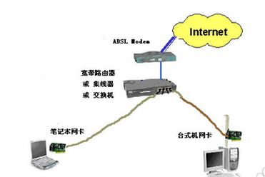

先路由器要连接外网,但是路由器和外网连接要有一个调制解调器(通常叫”“猫”“)连接:

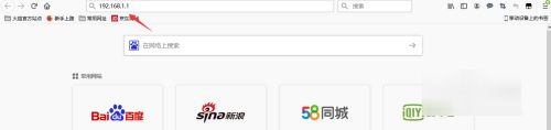

在硬件连接好之后,需要对路由器进行设置,如果是台式电脑的话,可以直接设置成本地拨号就可以了,但是为了笔记本方便的话就要在路由器上设置一下网络帐号,在游览器的地址栏输入“192.168.1.1”进入路由器设置页面:

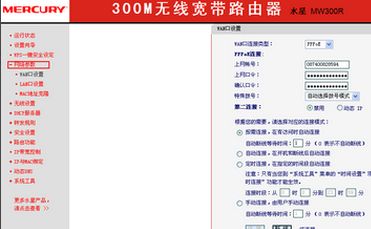

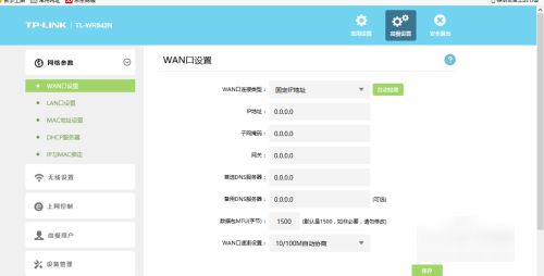

然后点击网路参数进行设置用户帐号(记得保存哦)

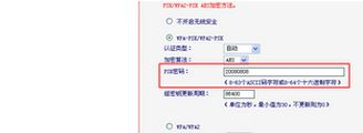

然后点击无线设置-无线安全设置进行进一步设置,这里可以打开无线网络或者关闭无线网络,打开无线网络一定要设置密码进行保护:

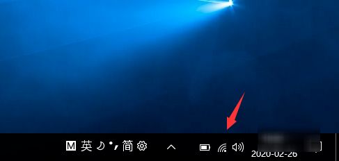

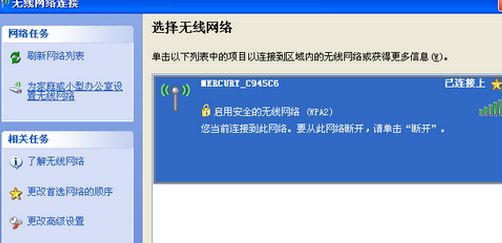

然后打开电脑的无线网络开关,搜索网络,然后点击输入密码进行连接就好:

2、在浏览器输入路由器的IP地址,一般是192.168.1.1.

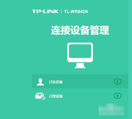

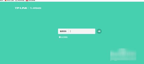

3、进入路由器界面,首先会让你设置密码。
4、设置密码成功,进入到路由器。

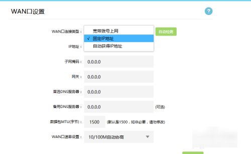

5、设置你的wan,也即是上网方式。
6、一般是宽带拨号方式,具体方式根据你的实际来确定。

1.首先连接线路,可以参考下图
