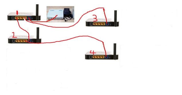

大家好我是大明,想要实现别墅的路由器信号全覆盖,最理想的解决方案就是每层都要有收到其他维修同行的一台穿墙效果好一些的无线路由器,然后通过“串连”或“无线桥接”的方法来实现无线全覆盖,那么接下来我就将解决方法做一下详细的描述。 025819ouu3z7rtrl4w7npw.png
方法一

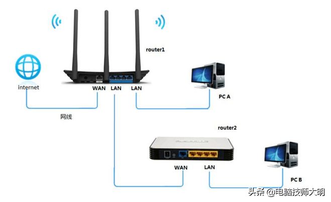

该方法是将四台无线路由器用网线串连,一般在房屋装修的时候都会制作好“墙壁网线插座”,因此就不用在重新甩网线到各个楼层了,光猫与主路由器一定是在一层客厅的位置,大家只要在选购三台千兆端口穿墙效果好一些的路由器,分别放置在二三四层就可以了。

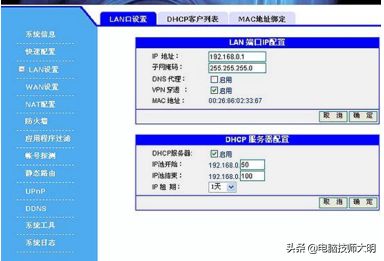

接着到二层将“路由器2”接通电源,用手机登陆路由器2的后台操作界面,将LAN端口地址设置成与“主路由器”不一样的IP地址,例如主路由器的IP地址是192.168.1.1,那么就将路由器2的的LAN地址设置成192.168.2.1,总之两台路由器要设置成不同的网段避免IP冲突。 025819vip9dfifjw1ifdif.png

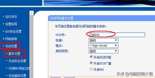

然后继续将”路由器2“的SSID无线名称设置成与”主路由器“不一样的名称,例如主路由器的SSID是”无线网络1“,那么就将路由器2的SSID设置成”无线网络2“,这样设置也是为了避免两台路由器的”无线网络“冲突。 025819zq3bz8xo608b0mbx.png

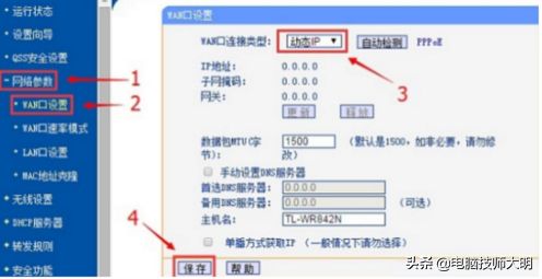

最后网线分别连接至”墙壁网线插座“与“路由器2”的WAN端口上,接着在将路由器2WAN端口的上网模式设置成“动态IP”就可以了。 025820nqbzqt8tatb4vjbb.png
注意:由于网线走的是“暗线”,只需路由器2用网线连接至“墙壁网线插座”就可以,如果走的是“明线”的话,就要直接将“路由器2的WAN端口”串连至“主路由器的LAN端口”。 025820btc2h2tp1h9usdyu.png
路由器3和路由器4的连接设置方法以此类推就可以了,同样要设置“LAN端口地址”,”SSID名称“避免网络IP冲突,上网模式都统一设置成“动态IP”就可以了。方法二

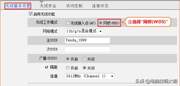

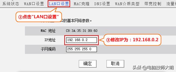

使用无线桥接的方法,这种方法相对来说要简单一些,只需要用手机登陆路由器后台设置就可以了。
详细设置步骤是:用手机登陆“路由器2”的后台操作界面,先关闭DHCP服务设置,然后设置LAN端口地址,与方法一不同的是,不用将两台路由器设置成不同网段,只要IP不重复就可以了,例如:主路由器的IP地址是192.168.0.1,那么就将路由器2的LAN设置成192.168.0.2,接着打开“WDS”扫描到“主路由器”桥接就可以了。 025820yvvq2pij2ava9p35.png 025820vtms6gqffcznnl5l.png 025820zd2ovz4ndg0poz9m.png
路由器3和路由器4也都是一样的设置步骤,大家只要记住“路由器2”桥接“主路由器”,“路由器3”桥接“路由器2”,“路由器4”桥接“路由器3”,这样层层递进就可以了。
