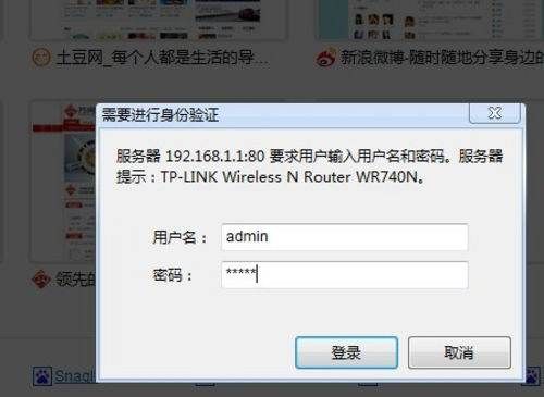

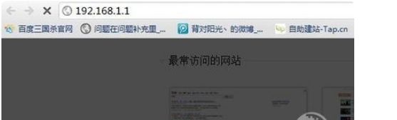

第一步:连接好无线路由器后,在浏览器输入在路由器看到的地址,一般是192.168.1.1(当然如果你家是用电话线上网那就还要多准备一个调制调解器,俗称“猫”)。输入相应的账号密码。
第二步:进入后会看到输入相应的帐号跟密码,一般新买来的都是admin。选择设置向导。

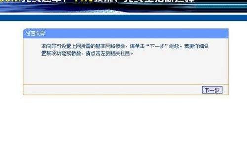

第三步:确实后进入操作界面,你会在左边看到一个设置向导,进击进入(一般的都是自动弹出来的)。进入设置向导界面
第四步:进入设置向导的界面。进入上网方式设置。

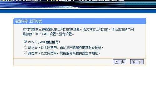

第五步:点击下一步,进入上网方式设置,我们可以看到有三种上网方式的选择,如果你家是拨号的话那么就用PPPoE。动态IP一般电脑直接插上网络就可以用的,上层有DHCP服务器的。静态IP一般是专线什么的,也可能是小区带宽等,上层没有DHCP服务器的,或想要固定IP的。因为我拨号所以选择pppoe。输入账号密码。

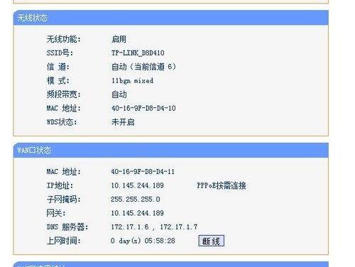

第七步:然后下一步后进入到的是无线设置,我们可以看到信道、模式、安全选项、SSID等等,一般SSID就是一个名字,你可以随便填,然后模式大多用11bgn.无线安全选项我们要选择wpa-psk/wpa2-psk,这样安全,免得轻意让人家破解而蹭网。设置成功。

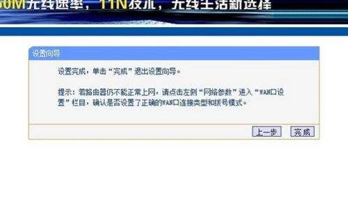

第八步:下一步就设置成功。路由器自动重启。
第九步:点击完成,路由器会自动重启,这时候你耐心等待。成功后出现的界面。

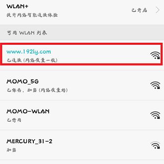

1、让手机连接到需要设置的这台路由器的wifi信号,这是手机能够进入路由器设置页面的前提条件。

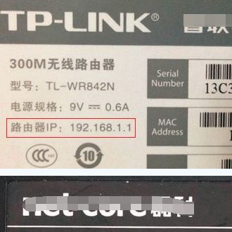

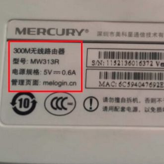

2、在路由器底部标签中,查看到路由器的设置网址信息。
3、路由器底部标签中,管理页面、登录地址、IP地址、登录IP等选项后面的信息,就是这台路由器的设置网址。

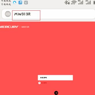

4、打开手机浏览器,在浏览器中输入路由器地址(你自己路由器底部的地址)。

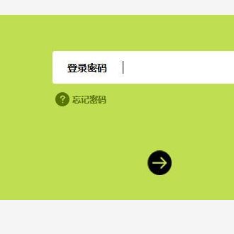

5、很多品牌的路由器,在我们打开路由器的设置网址时会自动跳转到登录界面,另外几个入密码即可。
注意:如果忘记了自己路由器的登录密码,或者压根不知道是多少,我们是不能直接登录进入路由器设置界面的。要想进入路由器设置界面,此时唯有将这台路由器恢复出厂设置,然后重新登录才可以。
