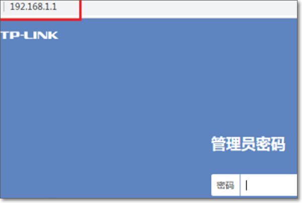

如果还能进入路由器管理设置界面,则就可以进入路由器设置中,进行重置,下面以TP-Link无线路由器为例,教大家如何进入设置中重置,其他品牌路由器方法类似。
1、首先打开电脑浏览量器,然后在地址栏输入打开:192.168.1.1,之后使用账号密码登陆路由器设置,如下图所示。
2、进入路由器设置中心后,点击左侧菜单的【系统工具】,然后再点击里面的【恢复出厂设置】,最后点击右侧的“恢复出厂设置】即可,如下图所示。
恢复出厂设置完成后,路由器就相当于是新买来时的状态,我们需要重新设置路由器才可以上网,并且登陆192.168.1.1的账号密码都恢复为默认的admin。

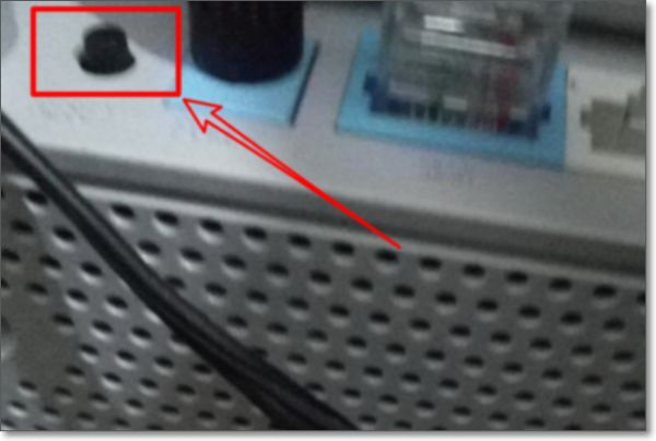

1、在电源接口旁边,有一个黑色的按钮,长按这个按钮,大概5到10秒钟就可以了。
2、按过后,路由器就会自动重置了。重置后,我们在浏览器里打开路由器的管理地址,因为重置过了,首先我们要设置一个登录密码。

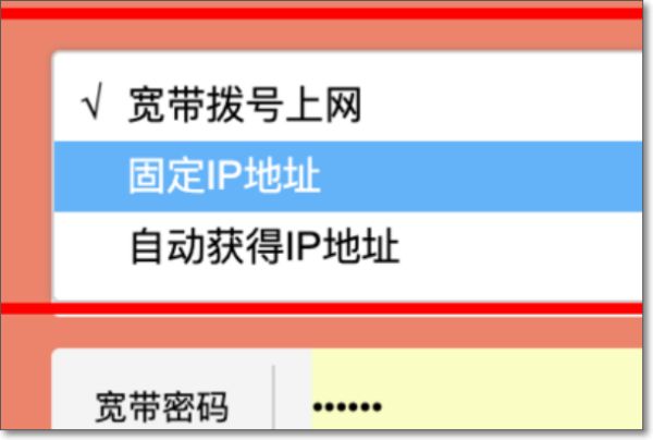

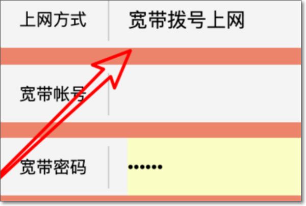

3、设置密码后,会进入一个设置向导,向导首先要设置的是上网设置,先点击第一个下拉框。
4、要下拉框里选择上网方式,比如这里选择的宽带上网。

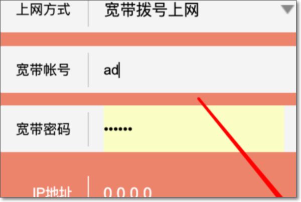

5、接着在下方输入宽带的账号,和密码,点击保存按钮。

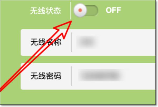

6、向导第二步设置的是无线上网,如果无线开关没有打开,我们要先点击打开。

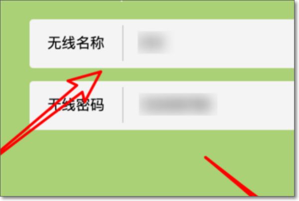

7、打开开关后,在下方输入无线wifi的名称和密码就行了,完成效果图。
