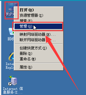

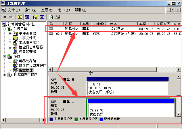

1. 首先通过远程或VNC等登陆云主机。
2.选择我的电脑-右键-选择管理

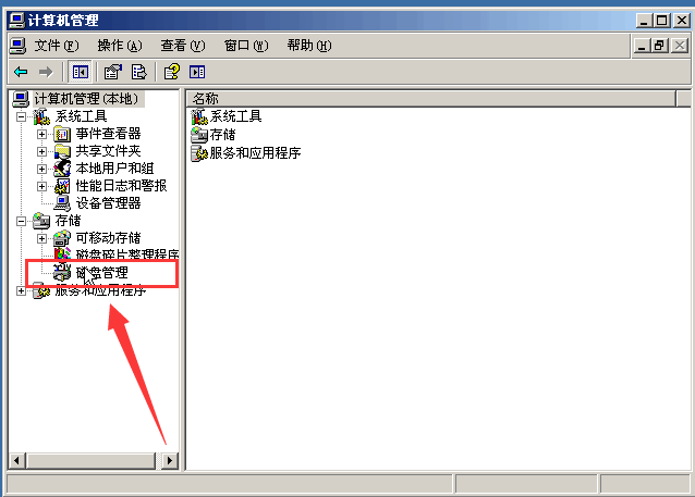

3.在计算机管理界面选择“磁盘管理”

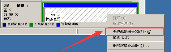

4.选择后看到有一磁盘分区未挂载
5.选择未挂载的磁盘右键。选定“更改驱动器号和路径”
注意:千万不要点错格式化,避免数据丢失。

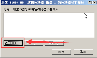

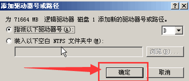

6.点击后会出现下图。按添加。
再按确认即可恢复。

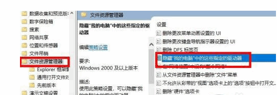

1、右击左下角开始,点击“运行"。
2、在运行窗口中输入代码"gpedit.msc"。

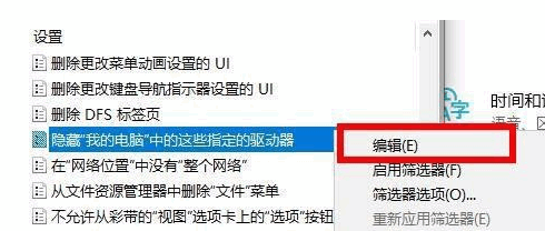

3、在本地计算机策略,依次点击用户配置一>管理模板一>Windows组件一>Windows资源管理器,点击“隐藏我的电脑中的这些指定的驱动器"。
4、然后右击点击“编辑"。

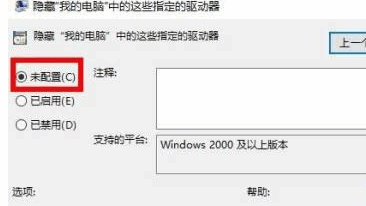

5、在编辑界面中点击“未配置”即可找回d盘。
