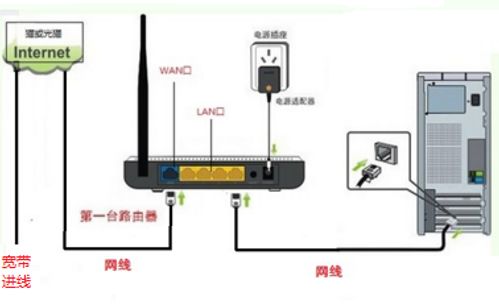

第一步、连接好线路
在没有路由器之前,我们是通过电脑直接连接宽带来上网的,那么现在要使用路由器共享宽带上网,当然首先要用路由器来直接连接宽带了。因此要做的第一步工作就是连接线路,把前端宽带猫输出网线连到路由器(WAN口)上,然后把电脑也连接到路由器上(LAN口),如下图所示;

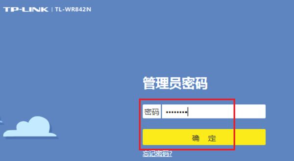

第二步:打开浏览器,然后在地址栏里输入tplogin.cn或者192.168.1.1,然后键盘上的回车键确认打开登陆界面,接下来需要设置新的路由器管理密码,完成后,点击底部的“确定”初次设置,需要用户创建一个路由器管理密码,它将用于今后登陆路由器管理,如下图所示;

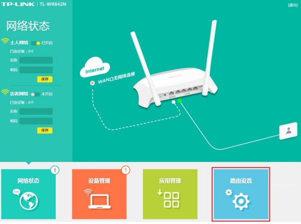

第三步:登陆路由器设置界面后,如下图所示;
第四步:点击“路由设置”,如上图右下角所示。

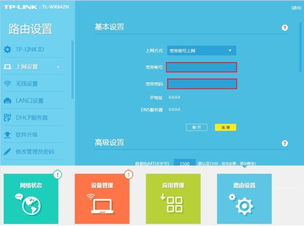

第五步:需要输入广电网络提供的宽带账号和密码,如下图所示。

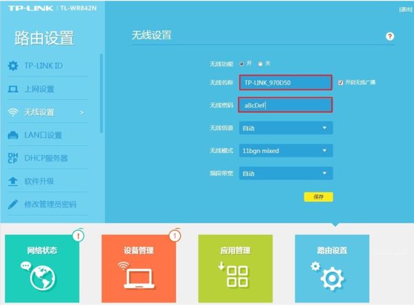

第六步:接下来就是无线网络设置了,也就是创建Wifi网络,主要填写Wifi名称和创建Wifi密码(密码建议尽量复杂一些,防止被蹭网),完成后,点击下一步继续。
