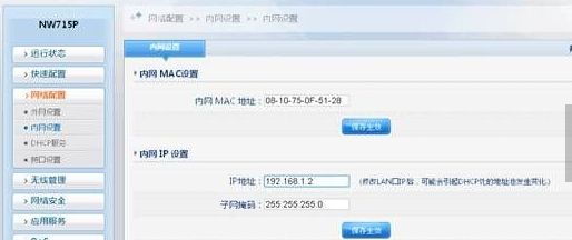

2:登陆P2的管理页面,点击网络配置-内网配置,修改路由的IP,和P1在同一网段。

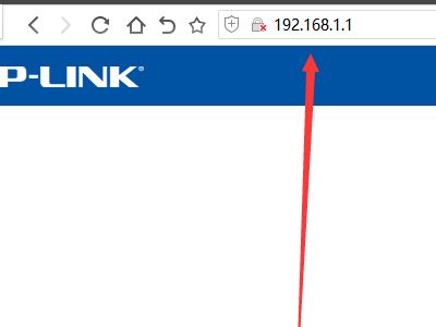

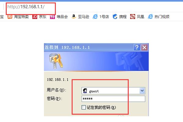

1、副路由器接上电源,电脑连接上副路由器,在浏览器输入192.168.1.1登入后台,也有可能是其他的地址,具体查看路由器上的标签。

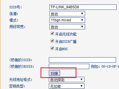

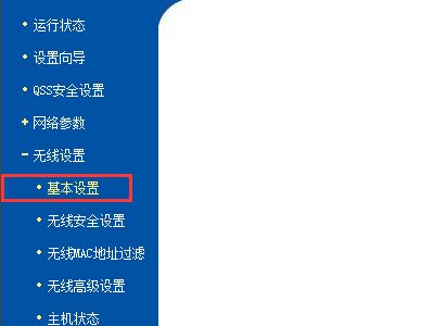

2、进入后台后,找到无线设置的中基本设置,勾选开启WDS。

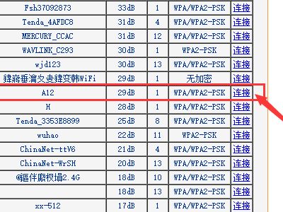

3、不用自己手动输入,点击扫描,就列举出当前附近所有的wifi信号,包括自己的主路由器。
4、在列表中找到自己的主路由器的wifi名称,并记下信道,点击连接。

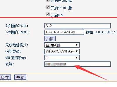

5、路由器会自动补全相关信息,需要把主路由器的wifi密码填入密钥中,点击保存。

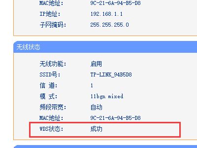

6、回到路由器的运行状态查看,看到WDS状态为关联中,等待显示为成功,即为桥接成功。

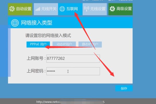

三、磊科无线路由器怎么设置
可以将该无线路由器通电以后连接电脑,然后在电脑的浏览器中输入其默认的IP地址和密码登录进入后台来设置相关功能。具体的设置方法如下:
1、将该无线路由器通电以后,在电脑浏览器中输入其默认的IP地址以及密码点击登录按钮。
2、进入到该无线路由器的后台以后,点击页面中的互联网选项,在出现的选项中选择自己的上网方式,如PPPOE,然后输入上网账号和密码点击保存按钮。

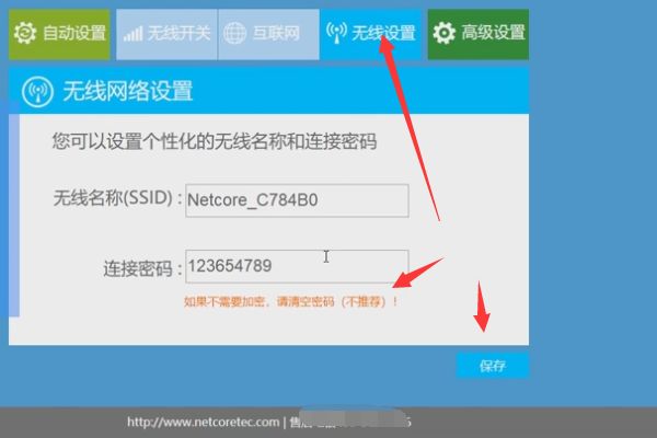

3、在点击该页面中的无线设置选项,在下面的输入框中输入无线路由器的信号名称以及密码点击保存按钮。

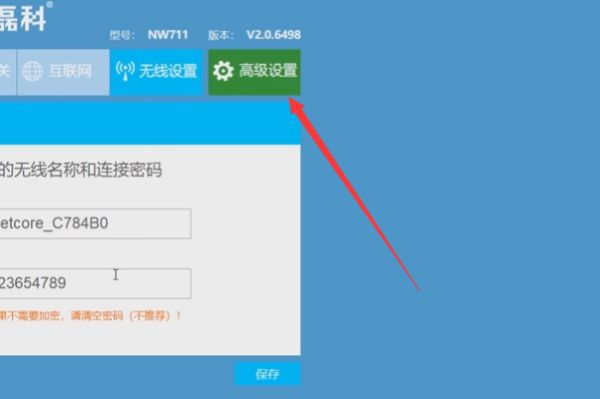

4、同时还可以点击上方的高级设置进入,然后在界面中进行无线路由的其他设置。
