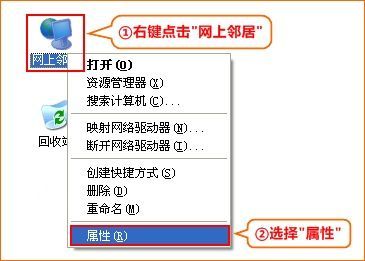

1、右击“网上邻居”——>点击“属性”

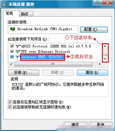

2、鼠标右击“本地连接”—>点击“属性”
3、鼠标双击“Internet协议(TCP/IP)”
3、选择“自动获得IP地址”和“自动获得DNS服务器地址”——>点击“确定”。

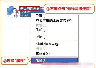

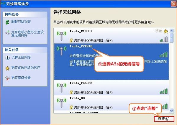

步骤二:电脑无线连接到A5S

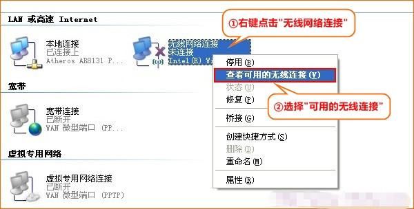

1、右键点击“无线网络连接”,选择“查看可用的无线连接”
2、选中名为Tenda_XXXXXX的无线网络(X为A6背面MAC地址的后六位),点击“连接”.

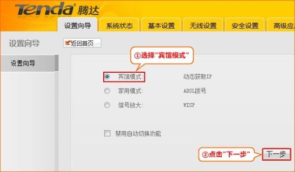

宾馆模式:适合出差时入住酒店、宾馆;或从另一个路由器分线上网的用户。

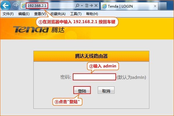

1、在浏览器中输入192.168.2.1 按回车键——>在跳转的页面中输入密码:admin——>点击“登陆”。(如果192.168.2.1打不开,请阅读文章:腾达(Tenda)无线路由器192.168.2.1打不开的解决办法)
2、选择“宾馆模式”——>点击“下一步”。

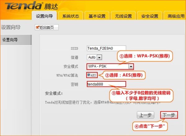

3、配置腾达A5S无线网络,配置方法请参考下图:
4、点击“下一步”。

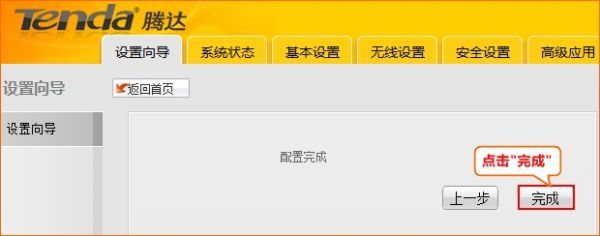

5、点击“完成”。

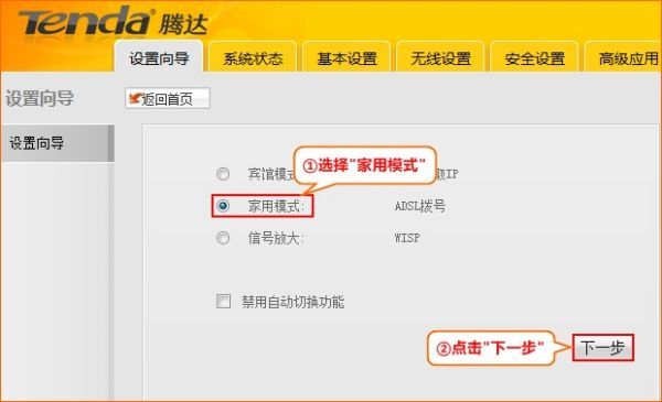

家用模式:适合办理宽带后,宽带运营商提供了一个宽带帐号和宽带密码,用户直接用电脑上网时需要点击“宽带连接”来拨号上网。
2、选择“家用模式”——>点击“下一步”。

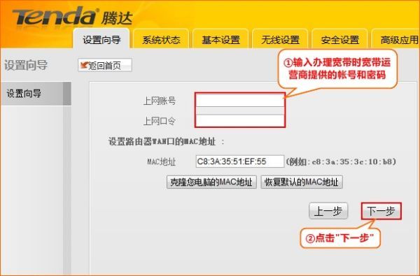

4、填写下面的“上网帐号”和“上网密码”,就是办理宽带用宽带运营商提供的宽带用户名和密码——>点击“下一步”。
5、点击“完成”。

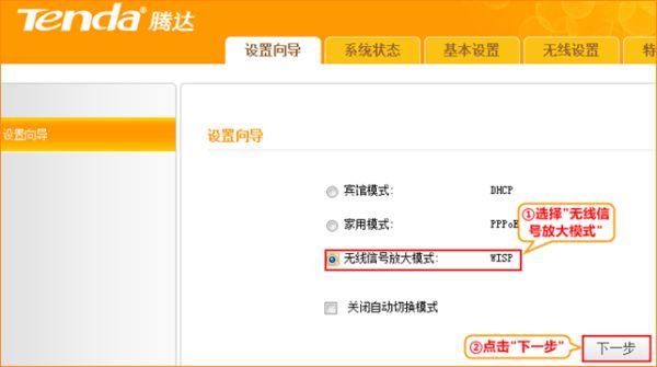

信号放大:适合之前有收到其他维修同行的一台无线路由器,但无线信号覆盖范围有限;用户想要扩展该无线信号的覆盖范围时使用。
2、选择“无线信号放大模式”——>点击“下一步”。

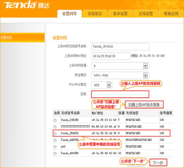

3、点击“扫描上级AP站点信息”——>选择需要放大的无线信号——>输入需要放大的无线信号的连接密码——>点击“下一步”。
4、配置无线网络:设置“无线信号名称”,注意不要使用中文——>“安全模式”选择:WPA-PSK——>设置“密码”——>点击“下一步”。

6、点击“完成”,腾达A5S路由器会自动进行重启。

3,在弹出的页面中,有两种方法:
(1),在设置页面,可以自己输入第一路由器的SSID,MAC地址等等相关信息,人工完成配置;
(2),点”扫描上级AP站点信息“——系统会自动扫描(小D建议这种方式操作)
从显示出来的列表中,找到自己的WIFI热点,在列表上方,会自动获取第一路由器的WIFI信息,这时在”密钥“中,填写第一路由器的密码就可以 了,其它不要改动。然后直接下一步
3,这时弹出的WIFI设置页面,是属于第二路由器的,SSID可以默认(如果要改动,建议不要使用汉字),安全模式建议WPA2-PSK,密码自己进行设置(可以与第一路由的WIFI密码相同)
