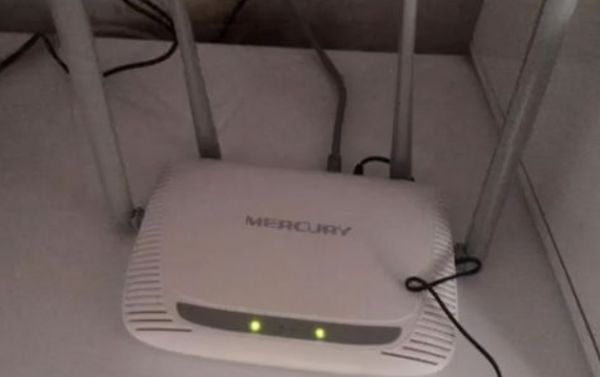

1、拔掉路由器的电源,对路由器进行重启,过五秒钟左右重新将将路由器电源插好,等路由器启动正常,查看电脑是否能上网。

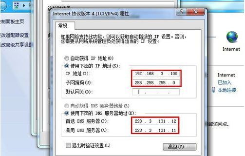

3、重启路由器后如果还不能上网,看一下IP地址是否自动获取,win7/win8路径:控制面板→网络和Internet→网络和共享中心→更改适配器设置→右键单击本地连接→属性→Internet协议版本4(TCP/IPv4),
4、在打开的Internet协议版本4(TCP/IPv4)属性界面,选中“自动获取ip地址”前面的单选框,然后点击“确定”,返回到前一个界面也点击“确定”,即完成了ip地址的自动获取。查看一下网路是不是正常了。

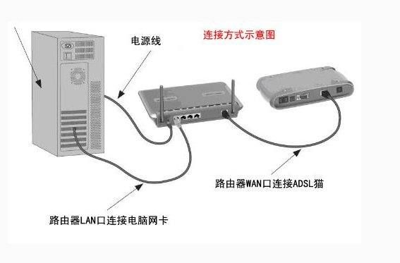

由器的连接但是网络不可以使用,这个一般是多个情况造成的,一个是路由器没有设置宽带帐号或者是网线没有正确连接,一个是宽带出现故障。
1、如果线路安装错误,重新安装即可,可以参考下图的方法进行连线。

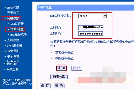

2、如果是路由器没有设置宽带帐号进行连接的话可以直接登录路由器后台进行设置的,可以直接使用手机设置的,手机连接上无线网络后打开浏览器输入路由器的登录地址和登录密码登录路由器后台。
3、然后进入宽带设置界面填写自己的宽带帐号和密码连接即可,如图:

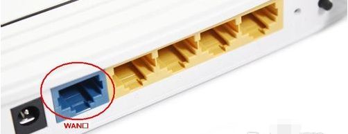

网线连接错误:目前有很多的路由器还不支持WAN/LAN自适应功能,在连接路由器的时候,一定要按照下面的方式来连接。
路由器上的WAN口,需要用网线连接到光猫上的网口(LAN口);如果宽带未使用光猫,需要把入户的宽带网线、墙壁网口,连接到路由器的WAN口。路由器上的LAN口,用来与电脑、电视机等网络设备进行连接。
如果你的路由器支持WAN/LAN自适应功能了,那么它上面的任意一个网线接口,都可以用来连接光猫/宽带网线,路由器会把该接口作为WAN口,把剩余的接口作为LAN口。
