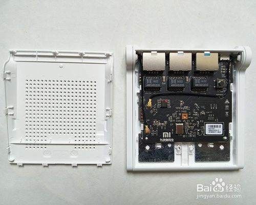

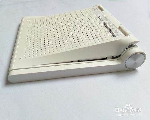

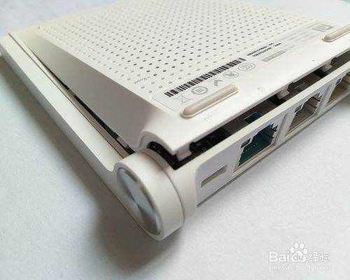

小米路由器Pro左右两侧的盖板是卡扣式的,可以直接用塑料撬棍撬开,拧的那些螺丝钉毫无意义,那是用来固定主板用的,我又不用拆主板,白白毁了保修用的易碎贴纸,事情就是这么悲催,唉。
拆开后会看到硕大无比的散热片,塞满了除主板意外的所有空间,小米官方的解释是为了更好的散热,但这理由很牵强,因为极路由和网件的同MT7621A芯片路由器产品并没有这么夸张的散热片,唯一能解释的通的理由是,因为499元小米路由器Pro和1299元的小米路由器HD采用一模一样的外壳,小米只是想塞满内部空间,让做工显得扎实一些,然后卖更贵的价格。

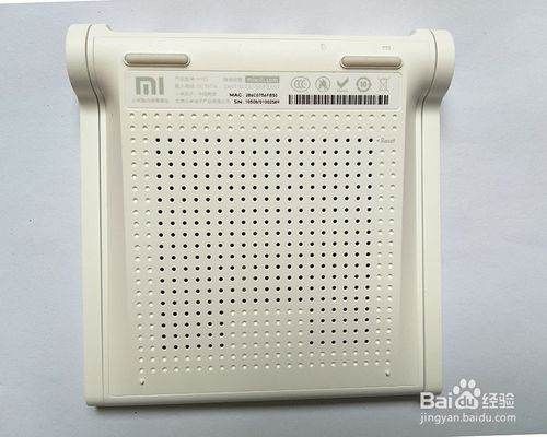

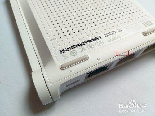

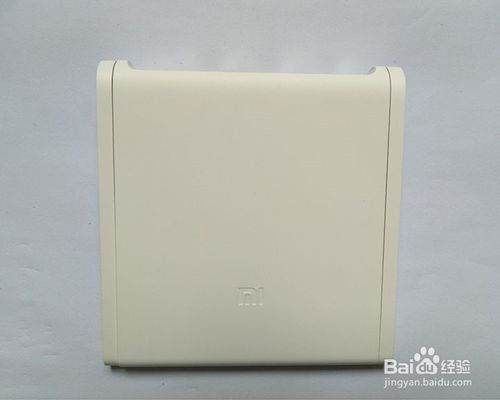

首先查看一下路由器外观,正面塑料一体没有任何衔接狭缝,翻到背面可以明显看到散热孔,仔细看就可以看到明显的衔接处,找到狭缝比较大的地方,用翘片插入。
因为这款路由器的衔接采用卡扣式连接,所以只要打开一个卡扣,顺着边缘就可以打开两边的卡扣。

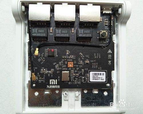

卡扣全部打开后就可以顺利的取下路由器后壳了。打开后壳就可以看到路由器的主板。

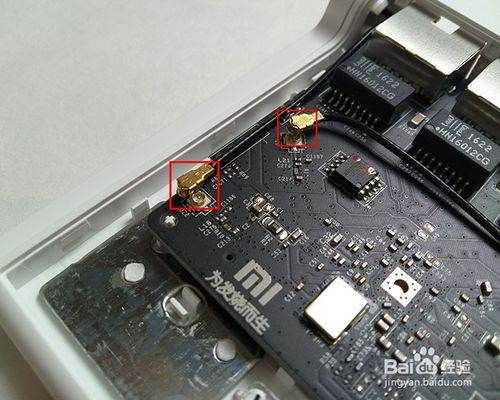

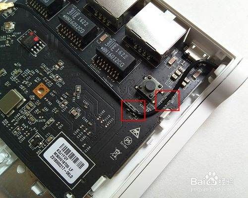

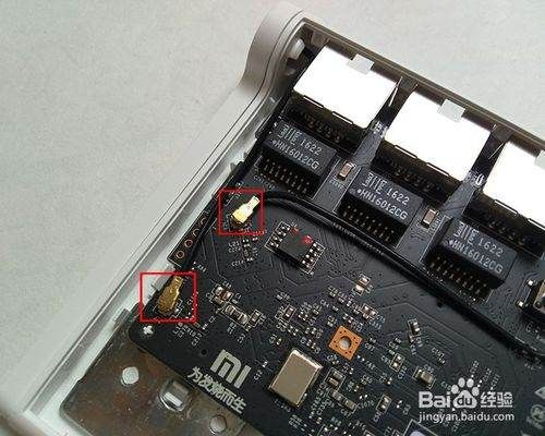

下一步找到天线的连接线,用镊子轻轻取下,如果取不下来,就稍微用点力。取下连接线的时候不要太用力,因为连接线被主板上的铁片固定,所以顺着线慢慢的分离。

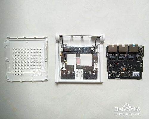

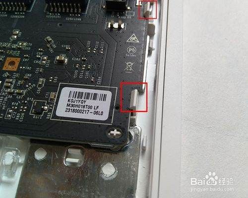

下一步就是取下主板,主板也是被卡扣扣住,分离时要把左右各两个卡扣都分离开,再缓缓取出。

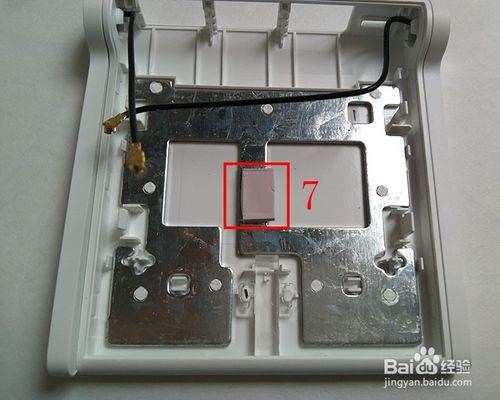

取下主板后可以看到主板下面是个散热片,与处理器贴合处还有导热硅胶。
