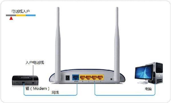

第一步、连接光猫与路由器
先准备2根网线,一根网线用来连接无线路由器的WAN接口,网线另一头连接到联通光猫的LAN接口(网口)。
另一根网线,一头连接电脑,另一头连接到无线路由器的LAN接口(1\2\3\4)中任意一个,连接示意图如下。

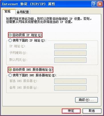

在设置无线路由器之前,还需要先把电脑本地连接(以太网)中的IP地址,配置成自动获得(动态IP),如下图所示。
电脑自动获得IP地址的设置方法

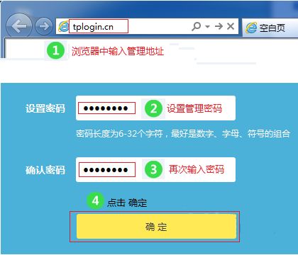

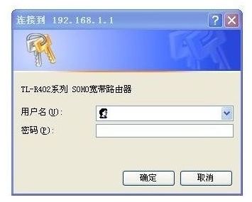

2、打开路由器设置界面
打开电脑上的浏览器,在浏览器最上方显示网址的位置,输入路由器的设置网址,本例中是tplogin.cn——>然后先给路由器设置一个“登录密码”,如下图所示。

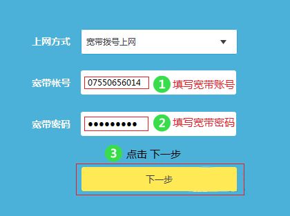

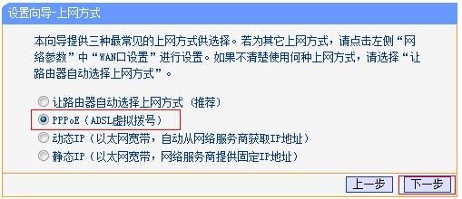

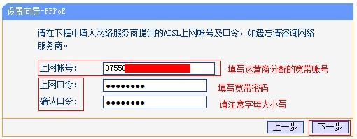

(1)、宽带拨号上网
宽带拨号这种上网方式,在有些路由器中叫做:ADSL拨号、PPPoE拨号。
宽带运营商会提供一个宽带账号、宽带密码给用户,在未使用路由器的时候,电脑上需要使用“宽带连接”程序,填写宽带账号、密码进行拨号,拨号成功后,电脑就能上网。
如果你的情况和上诉的一致,那么这里就应该选择“宽带拨号”——>填写宽带运营商提供的宽带账号、宽带密码——>点击“下一步”。

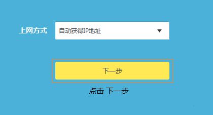

(2)、自动获得IP地址
自动获得IP地址这种上网方式,在有些路由器中叫做:动态IP、DHCP上网、自动获得等等。
自动获得IP地址这种上网方式,在未使用路由器的时候,联通光猫连接电脑后,电脑自动就能上网,不需要用“宽带连接”拨号。
如果你的上网情况和上面描述的一致,这里请选择“自动获得IP地址”,然后“下一步”。

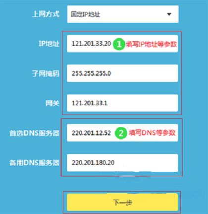

(3)、固定IP地址
固定IP地址这种上网方式,在有些路由器中叫做:静态IP地址。
宽带运营商会提供一个IP地址、子网掩码、网关、2个DNS给用户;在未使用路由器的时候,需要在电脑本地连接中填写宽带运营商提供的IP、子网掩码、网关、DNS,如下图所示,然后电脑就可以上网了。
如果你的情况和上面描述的一致,这里请选择“固定IP地址”,然后填写IP地址、子网掩码、网关、DNS,如下图所示

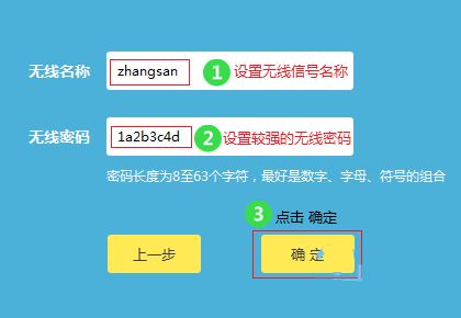

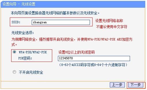

4、设置无线网络
在“无线名称”中设置信号名称(WiFi名称)——>“无线密码”中设置WiFi密码——>点击“确定”。

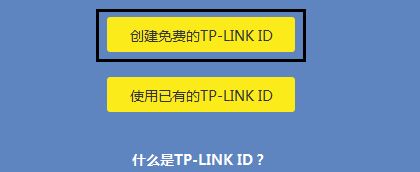

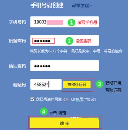

5、设置TP-Link ID
点击“创建免费的TP-Link ID”
6、填写注册信息
使用您的手机号码或者邮箱进行创建,并设置对应的管理密码。如下图所示:

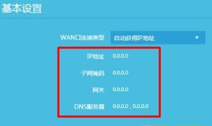

点击“路由设置”——>“上网设置”——>如果IP地址、子网掩码、网关、DNS服务器选项后面全部显示0,如下图所示,说明路由器设置不成功,请按照教程中的步骤,排查错误,重新设置。

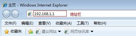

1. 在不接光猫的情况下。在ie浏览器中,输入192.168.1.1,进入路由器设置界面。把lan口ip设置为192.168.2.1(避免与光纤猫ip的冲突)。

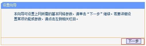

2.再在“设置向导”选择动态ip。设置无线密码等。直到完成向导设置。
