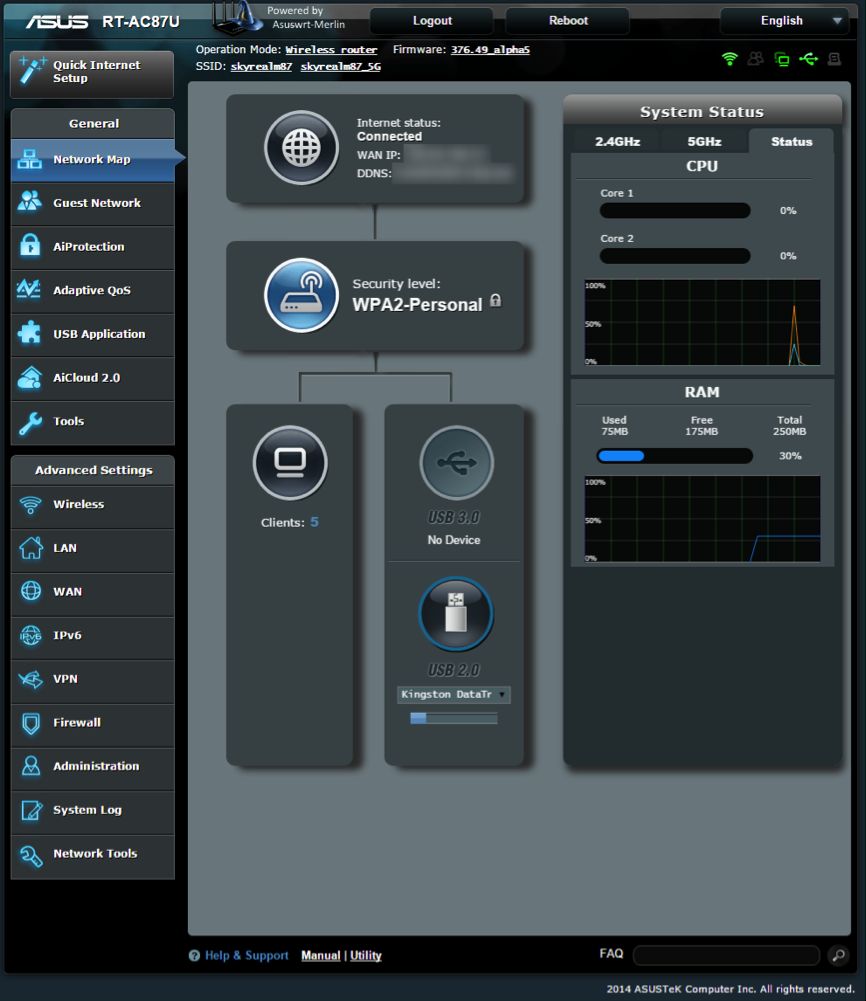

梅林 —— 博通
先说博通吧,毕竟是行业高端的头把交椅,还有性能销量口碑俱佳的厂商——华硕(ASUS)的鼎力支持。那么大家自然可以猜到,博通平台的代表固件其实就源自华硕,全名叫 Asuswrt-merlin,简称梅林,本质上是基于华硕官方固件的二次开发版本,毕竟华硕固件本身就做得很出色,UI 好用,性能稳定,以它为蓝本进行改进省时省力品质高,兼容性还好。 025603j0kgv0n0nisgzyna.png
因为平台的通用性,以及博通有 CFE 这个可用的 bootloader,其他厂商采用博通方案的产品也可以运行梅林固件,只要稍加适配即可。这对于网件(Netgear)和领势(Linksys)的用户而言可以说是福音,毕竟这俩位的原厂固件实在感人,一个特别喜欢转圈,一个功能残废。因而,这可以说是“华硕拯救行业”的实例之一。

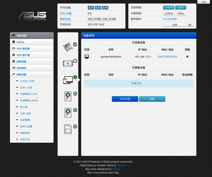

Padavan —— 联发科
既然说了之一,那就肯定还有例子。这次是在低端产品上,原本联发科平台因为功耗低渠道多,采用的厂商众多,也有很多性价比高的产品,但因为各厂固件开发能力参差不齐,很多看上去美丽的产品,买来一用发现是坑货。 025604n39emq9nksgfsff9.png

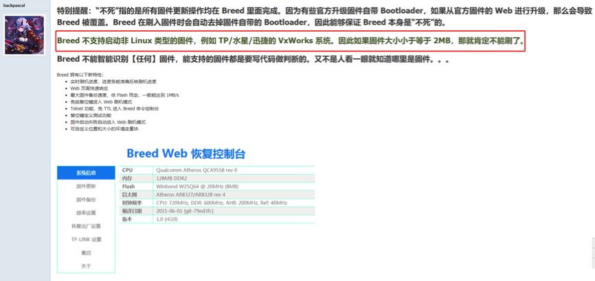

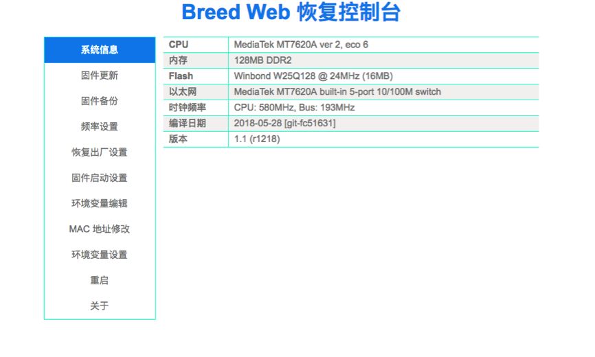

直到某一天,俄罗斯开发者基于华硕 RT-N56U 进行魔改,推出了神作级别的 Padavan 固件(国内论坛黑话叫“华硕老毛子固件”),问题终于得到了解决,“华硕又一次拯救了行业”。这样以 Padavan 为核心,配合联发科的开源驱动体系,再加上国内开发者 hackpascal 的全能 BootLoader——Breed,联发科平台的口碑至此得以起飞,成为中低端玩家们的首选。 025604z059rs45646657n4.png

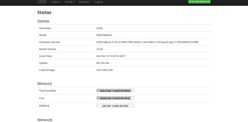

LEDE 等开源项目
除了博通和联发科之外,其他平台相对就没这么幸福了,因为华硕爸爸对这些平台不够倾心。那么这些产品,除了第三方开发者上传的官方固件魔改版之外,就只有那些开源项目可选,其中最大最全的是 LEDE(毕竟已经合并了 OpenWRT)。
这种开源项目最大的优势就是潜力大,想添加什么功能都可以自行编译,但问题也很明确,首先是过于极客,想玩得 6 不仅要熟悉路由器,还要精通 Linux 的使用,UI 对普通用户也很不友好……反正笔者用过一次之后觉得打扰了;其二就是性能未必最佳最稳定,因为驱动没开源的关系,不少都是移植版或者流出的测试版本,能用就不错了,不能要求太高。

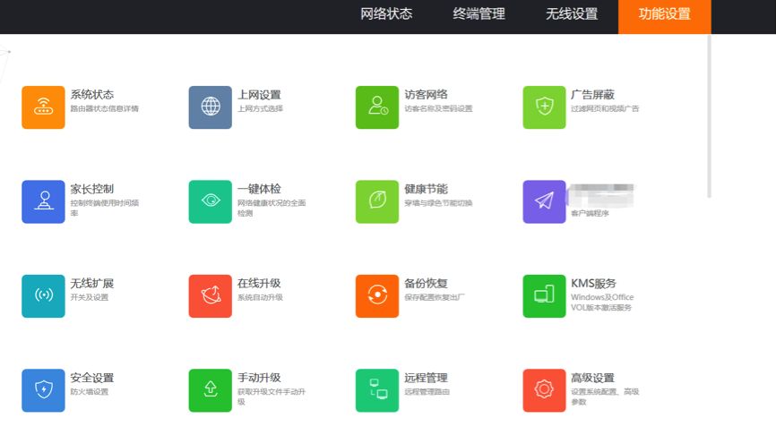

官方固件修改版
这个顾名思义,就是开发者通过解包官方固件,并添加其他功能代码,最后重新编译打包而成,好处是不缺驱动,bug 比较少,热门机型都有的刷,缺点是 UI 和内核与官方一致,如果官方做得很烂,官改也不会更好,最多解锁一些功能。
