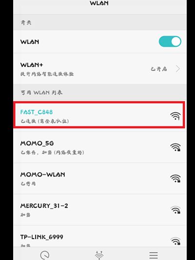

1、用自己的手机打开wifi连接,搜索到这台路由器。并一定要连接上,才可以进行设置。

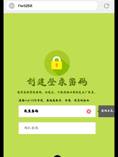

2、在手机浏览器中,输入“falogin.cn”打开设置页面,然后按照提示,给这台迅捷路由器,设置一个“登录密码”。

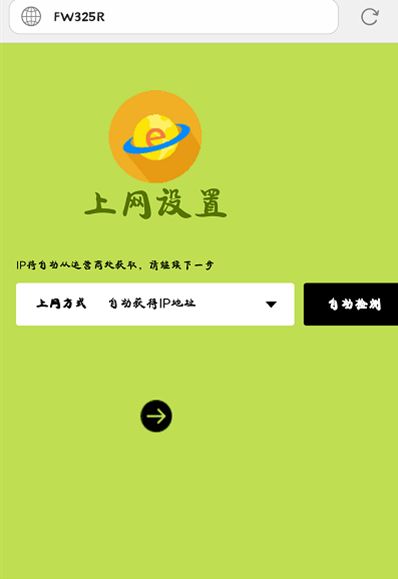

3、最新版的迅捷无线路由器,当我们用手机登录到设置页面后,系统会自动检测宽带的上网方式,如果检测到是“宽带拨号上网”,则需要填写正确的 宽带账号、宽带密码。
4、如果系统自动检测到你的上网方式是:自动获得IP地址,则直接点击“下一步”的箭头就是了,无需其它的设置。

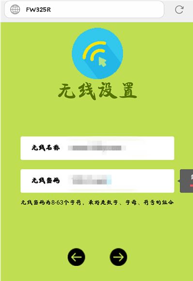

5、给你的迅捷路由器,设置一个无线名称和无线密码。

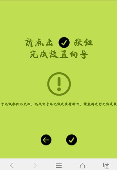

6、然后,所有的设置就进行完毕了!

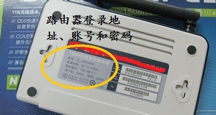

1、首先在电脑浏览器中,打开路由器管理员登陆地址:192.168.1.1(一般是这个,不同品牌路由器有所不同,可以参照路由器机身上的标注),然后输入路由器管理账号密码登陆,如图所示。
