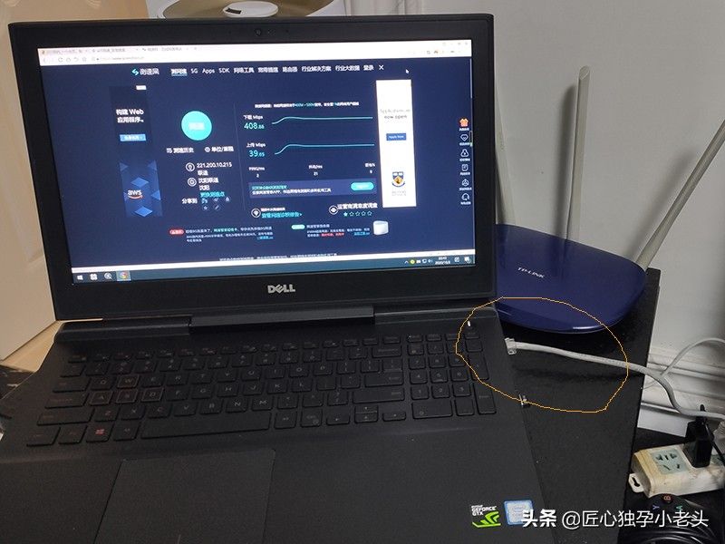

今天我就实测了一下,测试环境是这样的,家里原来是100M光纤入户,使用的是450M的路由器。现在升级到200M光纤入户,我用笔记本直接插在网线上进行测试,然后再使用无线路由器连接,分别进行网速检测。具体情况拍摄如下。 025446h70v1yn7mvmrk18n.jpg
网线直接插在笔记本上
网线插在路由器笔记本连接无线wifi

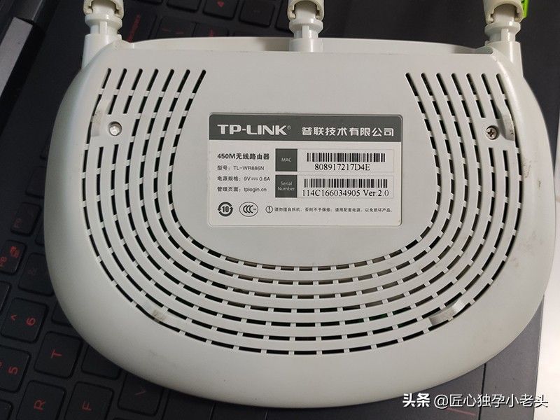

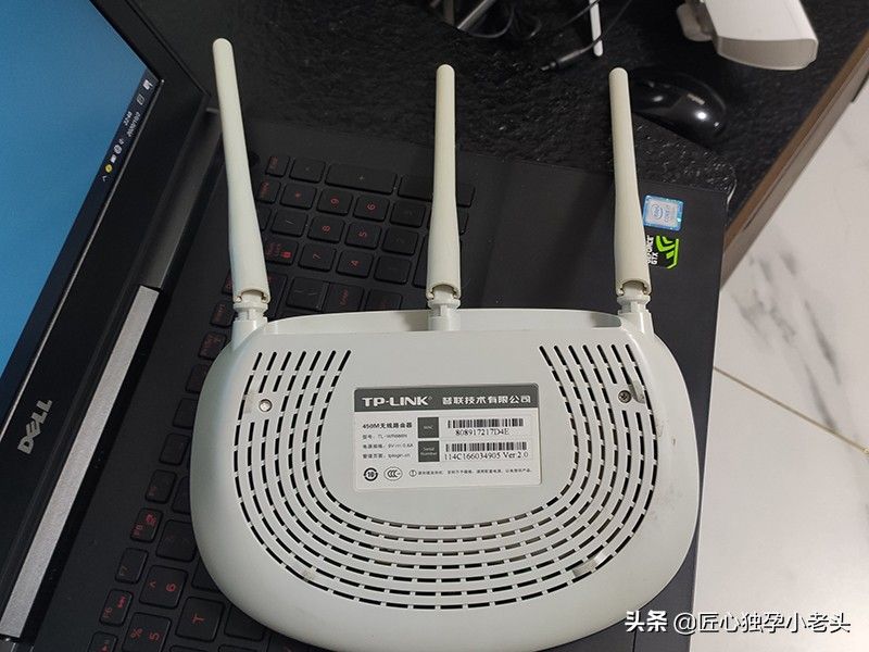

450M老路由器
450M老路由器

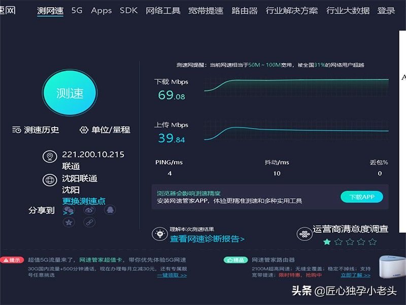

笔记本直接连接网线测试结果
笔记本连接无线wifi测试结果

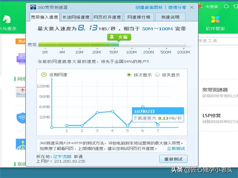

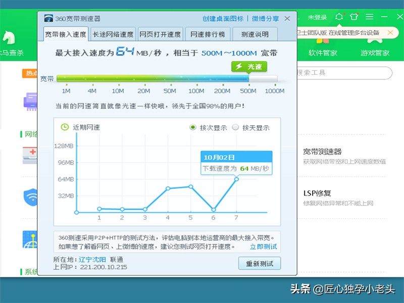

笔记本直接连接网线测试结果
笔记本连接无线wifi测试结果
从上述测试结果明显看出,450M老路由器最高只能达到100M带宽,而直接接在网线上的带宽是它的两倍以上。
