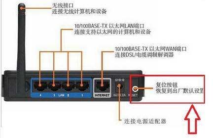

一、路由器电源灯不亮什么原因
演示机型:华为MateBook X    系统版本:win10
1、电源指示灯:可能是未通电或者电源、路由器损坏。建议依次检查插座、电源接头是否通电,如有损坏,及时更换即可。
2、WAN指示灯:WAN接口未插入来自猫的网线或者网线、接口损坏,建议送修或更换路由器。
3、LAN指示灯:正常情况下,LAN灯应当绿灯常亮,出现不亮的情况可能是未通电。
4、WIFI指示灯:可能路由器设置关闭了无线传输或者内部WIFI元件损坏,需要打开无线传输设置或送修。

025404jlfmxfecwe6ncsxm.jpg 扩展资料
路由器的指示灯可以分成四种,分别是电源指示灯、SYS系统指示灯、LAN指示灯、WAN指示灯,它们各自亮灯的含义如下:
电源指示灯是路由器必须常亮的灯,它表示着路由器正常连接电源,如果它不亮了,说明电源有问题或者电源接触不良;
SYS系统指示灯表示着路由器在正常工作的灯,它正常状态下是闪亮,如果不亮或者常亮,说明路由器的系统出问题了,需要重启路由器或者重置;
