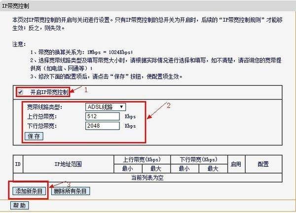

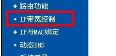

1、进入路由器管理界面,在左侧目录中查看有没有IP带宽控制这项,如果没有只能下载第三方软件p2p控制软件进行控制了。如果有那么我们选择该节点即可。
2、默认情况我们可以看到没有开启带宽控制,下面也没有启用任何条目。只有在上面开启带宽控制总开关和下面开启条目后,才能都生效。如果只开启总开关基本无效,假如总开关设置参数写小,那么带宽速率就被缩小,浪费了实际带宽值。

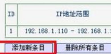

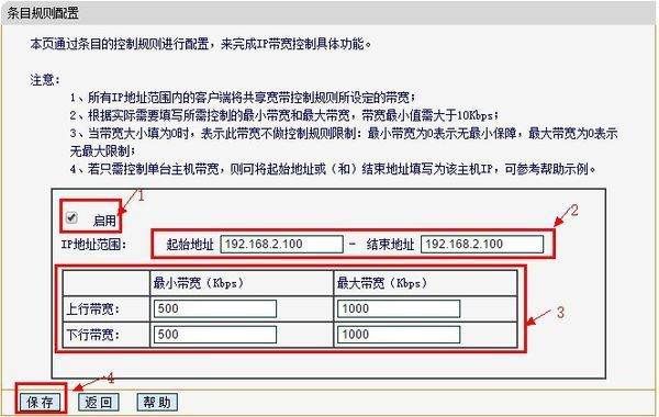

3、首先我们添加一个条目,默认条目是做参考没有启用,我们就新建一个,点击添加新条目。

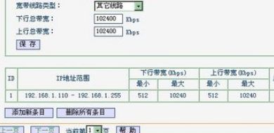

4、如果是家庭的或室友,有时租房还有不认识的,那么你可以把直接ip设置192.168.1.2,把192.168.1.3-192.168.1.255带宽设置一起就ok了。如果带宽4m你分最大带宽3000kb即3m,只用1m就可以了。你可以分段分配,自己根据实际情况分,最好自己设个固定ip那么别人就不能获取到你的ip了。最后选择启用。
5、最后我们看下总开关有没有开启,条目有没有开启。没有开启这个页面上勾上即可。然后选择保存,重启路由器完成。

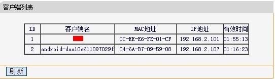

3、我们要先查看已有的IP和对应在的MAC地址栏。点击左侧的“DHCP服务器”,选择“客户端列表”,记下右边显示的对应的IP和MAC地址,这个一定要记正确。

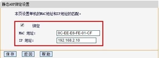

4、再点击左侧的“静态地址分配”链接,在右边点击“添加新条目”按钮。
5、在右边输入正确的对应的MAC和IP地址,再将“状态”选择为“生效”,再单击“保存”按钮保存,此步是为了以后网速和流量控制永远无误。
6、重复前面两步,至到添加完成所有的IP。

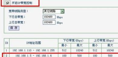

7、再单击左侧的“IP带宽控制”链接,在右边勾选上“开启IP带宽控制”复选框并在下面选择正确的网速。

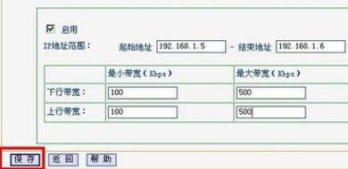

8、再在下面的规则中填写要控制的IP和带宽大小,同时也设置自己的电脑“保证最小带宽”,并且全部选择“启用”,再单击“保存”按钮保存全部的设置即可。
