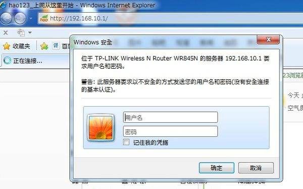

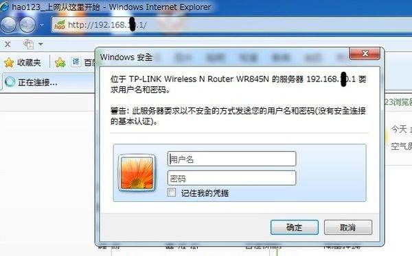

1、在IE地址栏输入路由的初始地址,例如192.168.1.1,输入路由的用户和密码

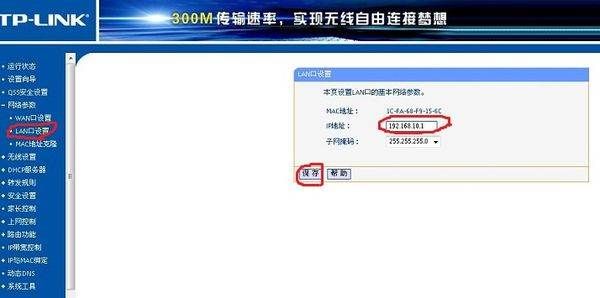

2、如下图修改IP地址为192.168.10.1,记得保存并重新启动路由
猫和路由没有冲突后,用网线连接好猫、路由、电脑就可以进行宽带设置。
#宽带设置

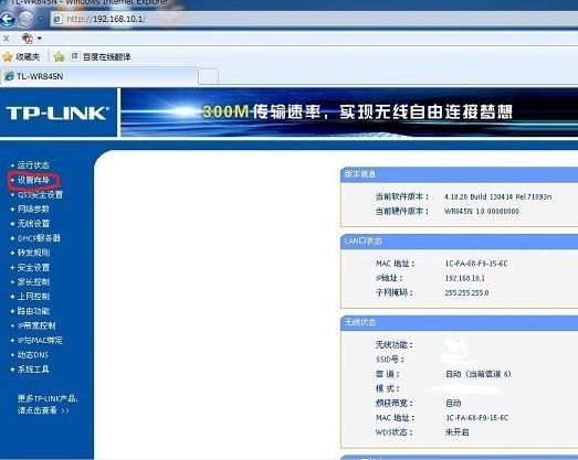

用新地址进入设置,例如192.168.10.1

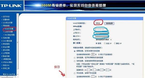

一、可以选择向导来快速设置,也可以手动设置。
1、使用向导,按提示下一步下一步的操作。

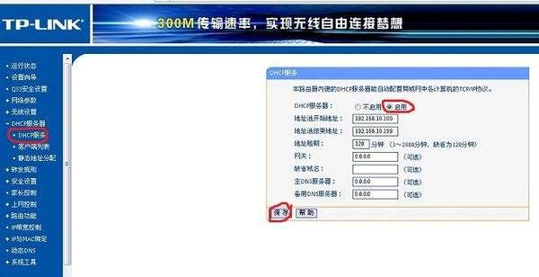

2、手动设置。按下图顺序,红色框选择就行了,蓝色框要根据实际情况输入
设置完毕后,重新启动猫和路由,如果用网线连接能够上网,那么就可以进行下面的无线设置。

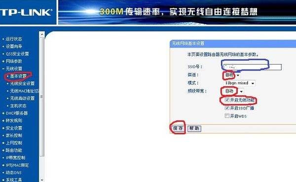

一、设置无线名称和连接,红色框选择,蓝色框输入名称

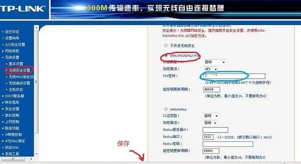

二、设置无线密码,当然如果不想用密码也可以选第一项。蓝色框输入具体密码。
到此,路由重新启动后就大功告成了。
