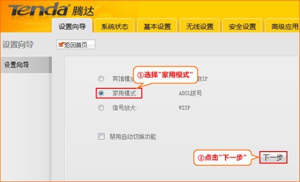

3.不接路由器宽带线直接接电脑需要拨号上网的,路由器上网方式选择家用模式,不需要账号直接就能上网的,选择宾馆模式,需要做信号放大的选择无线信号放大模式
4.设置后点击系统状态--WAN口状态显示已连接,路由器就可以上网了。

将你的外接网线插入路由器wan口并通电(如果有猫的话连接流程是:电话线-猫-路由器wan口),这个路由器好像有4个灯样分别是:电源、绿色(酒店模式)、深蓝(家用模式)、淡蓝(放大模式),如果你前面线正确接好后一般上面的灯除电源,其它三个应该有一个是常亮的。接下来打开你的笔记本打开wifi功能搜索,搜索到你的路由器然后连接,wifi初始密码一般在你的路由器背面写着的,如果确实找不到你就找一根网线从路由器lan口端接出来连接电脑,再接下来打开你的电脑浏览器输入:192.168.2.1(这个地址不一定准确,你可以在你的说明书上面找到或者是你的路由器上面贴着有),再再然后会弹个对话框叫你输用户名和密码,一般初始的用户名和密码都一样为:admin   ,输入正确后进入路由设置界面,找到设置向导,选择家庭模式(里面有几种模式我这里以家庭模式为例),然后点击下一步,进入路由名称和信道设置,ssid哪个就是设置你的路由名称的,要用英文哈,其实这个一般不用设置直接点下一步,然后就提示你输入你的宽带帐号和密码,正确输入然后保存就可以了,wifi密码(wpa1/2)好像是在无线安全设置里面设置的,你可以最后设置,也有可能就在第二步ssid里面设置或者最后一步设置,这个我也说不准,依据你的实际情况而定,我的回答完毕,纯手打,希望对你有帮助,有帮助的话请给分,谢谢
