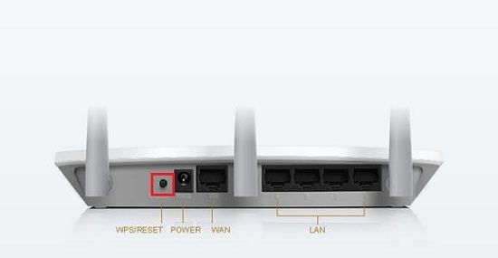

一、使用物理硬件办法恢复出厂设置
每个路由器后面都有一个小孔或者一个按钮,上面标注为reset,中文称作复位键。
在路由器连接电源状态下,找到这个小孔,用针或者牙签,扎进去五秒钟后松开;如果是按钮则按住五秒后松开,等待路由器的全部指示灯亮起,路由器会自动重启。

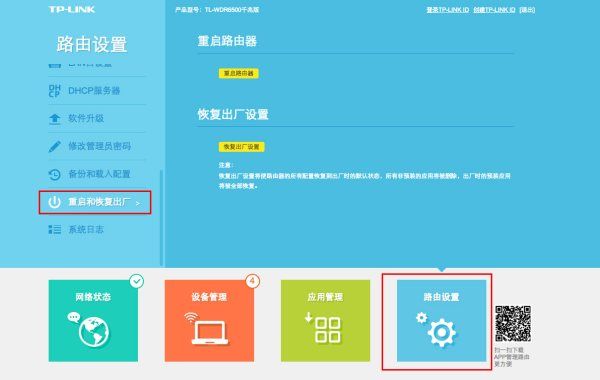

二、登陆路由器管理界面
以TP-LINK为例
打开浏览器,在输入栏输入192.168.1.1
登陆自己的ID和密码
在网页内右下方找到路由设置并点击
左侧倒数第二项为重启和恢复出厂, 点击进入后选择第二项恢复出厂设置即可

方法一:Reset按钮重置方法:
1、注意观察路由器,在电源和网线接口的旁边有一个“reset”插孔,长按reset键5秒以上。
2、当路由器的所有指示灯都熄灭,表示已经成功的恢复到了出厂设置。

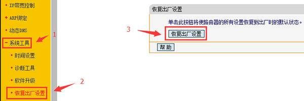

方法二:管理界面重置方法:
1、进入路由器:
打开浏览器,在地址栏输入192.168.1.1(一般路由器地址是这个或者查看路由器背面的登录信息)进路由-输入用户名,密码 ,(默认一般是admin)。
2、点击“工具”---再点击“系统工具”---在“恢复出厂默认设置”后面点击“恢复默认值”按钮。
3、在弹出的对话框中点击“确定”。
