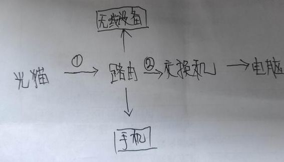

随着社会的发展不断前进,家庭宽带的带宽也都提升了,从过去的4M到8M再到20M,再后面就是50M一直到百兆千兆。可以看出都是成倍数提升了,提升速度是相当快。那么问题就来了,带宽提升了,你家里的路由器有更新换代吗?你又知道怎么去选吗?接下我们先要搞清楚我们的家庭宽带的一个结构图了。下面是一个简图,重点的地方我标了号码。 025216bjayiveb9ridevsv.jpg
我们讲个例子:
1.如果你家里的宽带是一百兆以内的话是不需要换路由器的。路由器基本上是都支持百兆网络的。
2.如果你家里的宽带是100M以上的,一定要查看你家里的光猫网口是不是千兆的,因为有一些是以前安装的宽带,后面升级只升级宽带账号,没有换光猫,光猫的出口是100M你怎么换路由器是没有用的。光猫接口是千兆的情况下,我们就要考虑路由器了,路由器就要换千兆网口的路由器了。买路由器怎么去找呢。很大一部分人都被别人给忽悠了,不要直接去问人家是不是千兆路由器。很大一部分路由器是支持无线千兆的。而有线进出口切是百兆的。就是说只是个内网千兆,可是你的进线口还是百兆的。

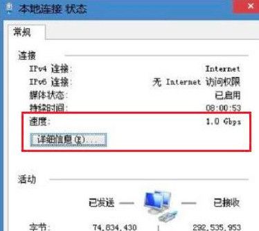

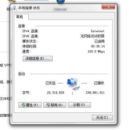

关于怎么去查看接口是不是千兆有两个方法。1.百度搜索光猫的型号查找资料 2.用网线连接到电脑上,打开本地连接,速度后面会有显示,如果显示的是100Mbps是百兆显示1.0Gbps就是千兆的。 025216psxv3dxsn59vm064.jpg
