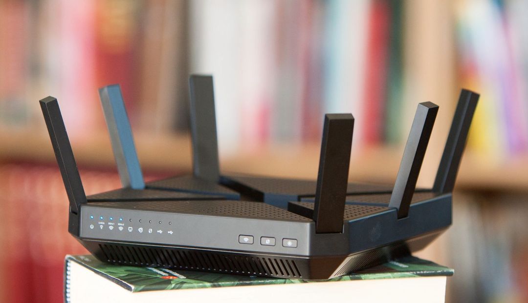

@东北狼:自己家老的无线路由器坏了,打算买个新的,看到现在市面上销售的很多无线路由器都配备了很多根天线,请问买多天线的无线路由器是不是信号更强一些?
小狮子:无线路由器的天线数量,和信号强弱没有关系,因为这是一种技术,即大家经常看到的“MIMO”——多进多出,这个技术决定的是无线路由器的传输速度。也就是说通过多根天线同时分别实现数据的接收和发送,从而改善通信质量。这个技术还能充分的利用空间资源,通过多个天线实现多发多收,在不增加频谱资源和天线发射功率的情况下,可以成倍的提高系统的信道容量。 025207tu1zvv4aoqv4uq84.png

如果说直白一点:一个路由器发送 一个数据包,本来只有一条通道进行传输,但是现在这个通道优化成了多个通道进行传输,把一个视频同时分成多个数据包同时下载,速度和效率肯定是原来的数倍,在终端同时接收合成,这样一来传输速度肯定就提升了。

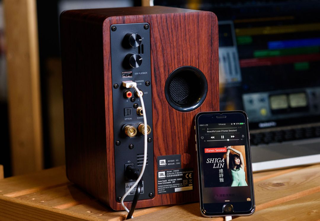

@毛毛雨:最近买了JBL CM202音箱,为保证音质,就用光纤连接音箱,可在使用中发现,在每次发音时,最开始的半秒声音都会丢失,我的电脑是华硕Z370,如何确定是电脑的问题还是音箱的问题,又该该如何维修呢?
小狮子:对于这种情况,建议采用替换法,先用模拟线连接音箱,看看丢失的半秒声音找回来没有。如没有改善的话,再用其他设备与音箱连接,这样就可以找出是线材、电脑还是音箱的问题了。一般情况下,导致这一问题的原因主机的几率高一些,你可试着更换不同版本的声卡驱动(对于不同的主板,不同版本的声卡驱动程序爆音现象表现会有较大差异),如果更换驱动也不能改善这个问题,建议购买一块数字声卡(只有光纤、同轴输出,无模拟输出)即可解决这一问题。 025207oqq1nai10k1qcqkr.png
