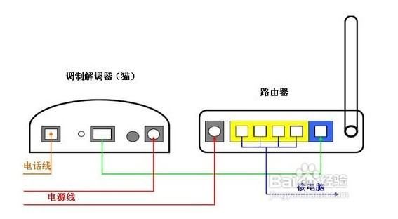

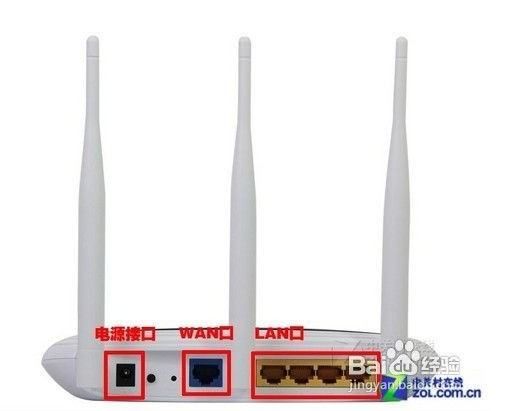

1、一般的无线路由器上有5个口,如下图:
2、下图是无线路由器的接线方式:

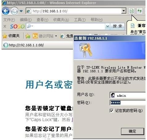

1.打开浏览器在地址栏输入路由器的IP地址(不同厂家的设备略有不同,这里以无线路由器的192.168.1.1为例),键入192.168.1.1后在弹出的窗体中输入用户名和密码(不同厂家的设备略有不同,这里以无线路由器的admin为例,用户名和密码皆为admin):

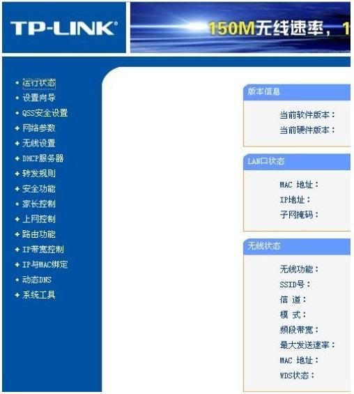

2.之后进入路由器的配置页面:

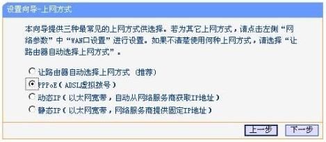

3.进入登录界面之后,接下来进行宽带拨号上网的账号和密码配置;进入设置向导;
4.然后根据提示,一步一步进行配置:

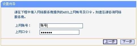

5.键入你的ADSL宽带上网账号和密码:
