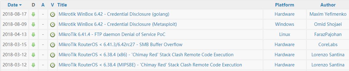

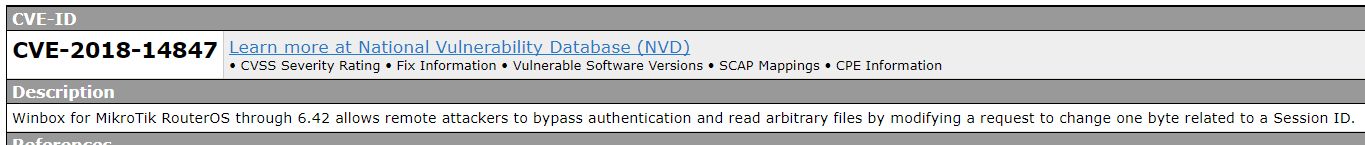

经分析此次攻击主要是利用了MikroTik路由器的(CVE-2018-14847)这一漏洞,其允许远程攻击者绕过身份验证环节并读取用户的任意文件,完整的PoC在今年5月份已经被公布(根据维基解密披露的CIA Vault7黑客工具Chimay Red涉及到的漏洞利用),尽管官方已经在4月份更新了固件修复了该漏洞,但是仍然有很多用户的路由器没有及时进行更新导致被攻击利用插入挖矿脚本。CVE-2018-14847漏洞影响从6.29(发布日期:2015/05/28)到6.42(发布日期2018/04/20)的所有版本的RouterOS 025104bmqcaflaqdmxv00a.png 025104ha8vlh87czpc17z7.png

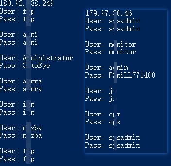

黑客先使用漏洞利用工具拿到MikroTik 路由器的winbox管理员密码: 025104fd0b0bhhpwb740mu.png

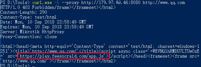

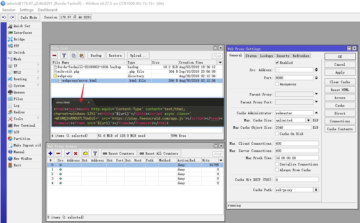

使用密码成功登录MikroTik路由器后启用MikroTik RouterOS 的http代理功能,然后将Http 403错误页面重定向到一个本地的HTTP webproxy/error.html 403错误页面。在这个页面中,攻击者嵌入了一个hxxps://play.feesocrald.com/app.js的挖矿代码js。通过这种方式,攻击者利用所有经过攻陷路由器上访问HTTP 403错误页面的流量来插入挖矿牟利, 不排除后续会将所有正常页面都插入挖矿脚本的可能,目前数据显示已经有超过3900台MikroTik路由器被入侵插入了该挖矿脚本;超过170000台MikroTik路由器被入侵插入Conhive挖矿脚本;并且这一数据还在持续增加。 025105q7wp6plqqmlznrjy.png

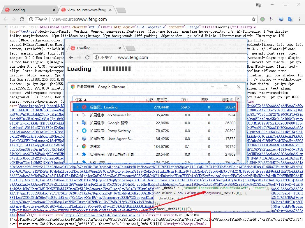

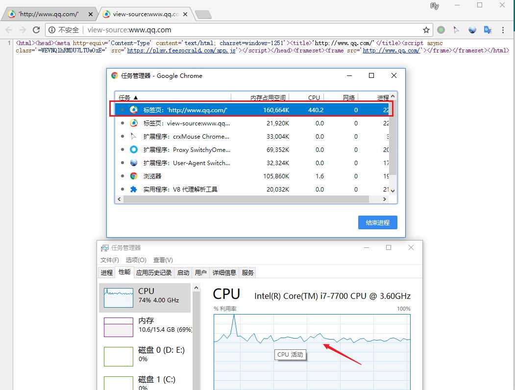

下面是测试使用被入侵的路由器启用的代理服务器做为代理来访问一个正常网站时被插入挖矿脚本的示例: 025105ltxtps7m6i661p0z.png
使用浏览器加上代理访问时CPU被大量占用(超过70%): 025105f4bttincdtih6bc8.png 025105ycn9c0u4d9u9xxin.png

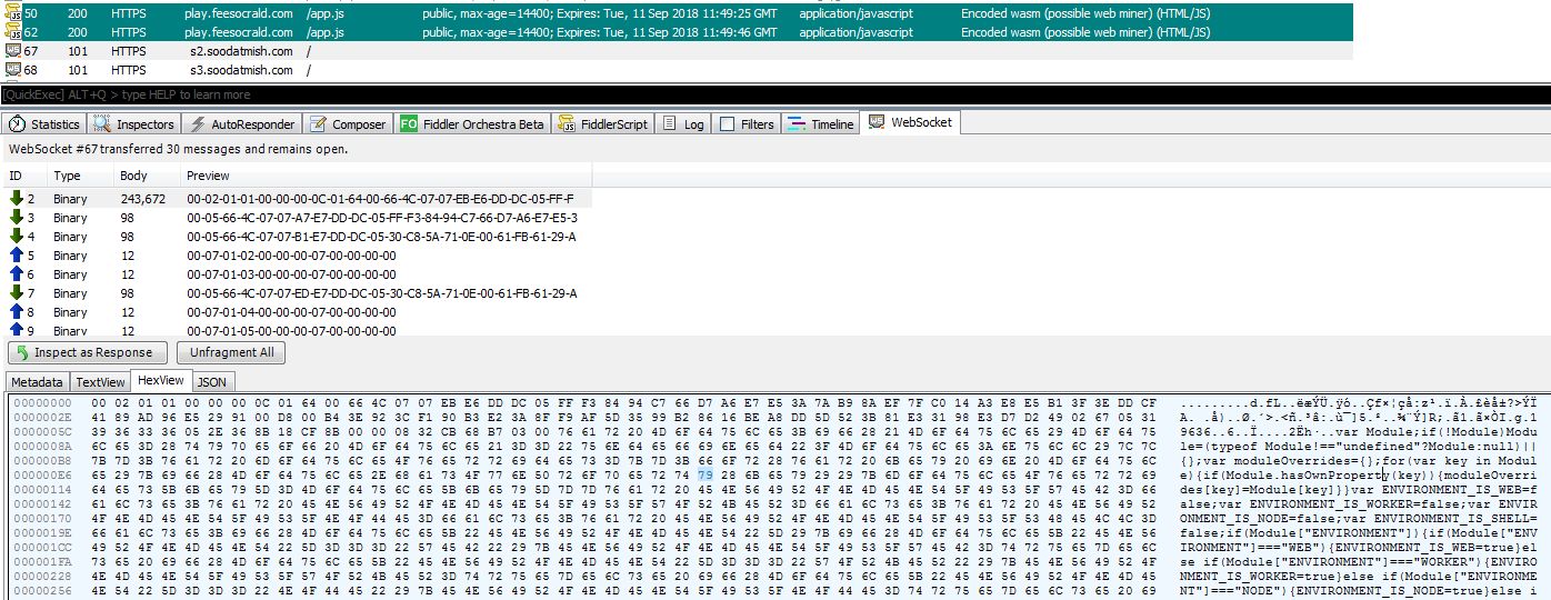

抓包显示该挖矿脚本建立的Websocket连接到: hxxps://s2.soodatmish.com 025106edrsybfbne7177f1.png

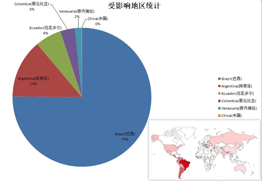

受影响情况: 025106pffzq5g1lw8u85n9.png

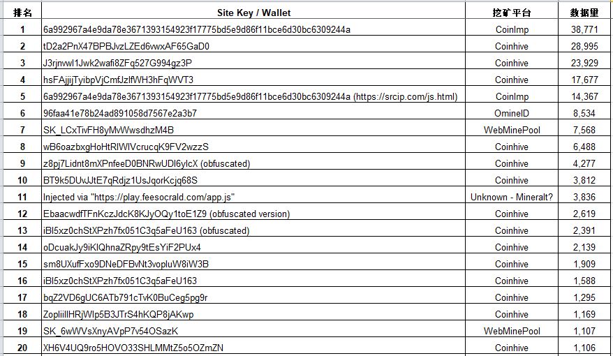

插入挖矿脚本的Site Key Top20列表: 025106e2bhjupcu1bp2vav.png

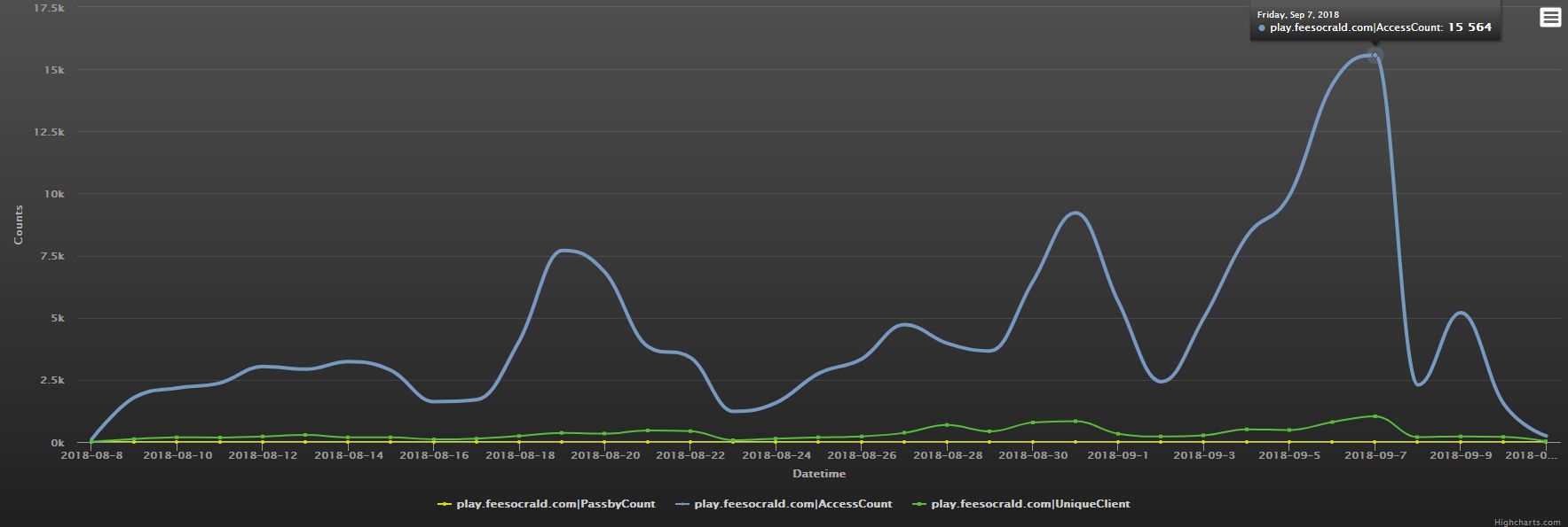

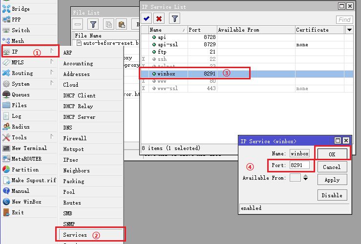

2、 MikroTik路由器的后台修改掉默认的winbox 8291连接端口或者直接禁用winbox(附修改方法截图)
