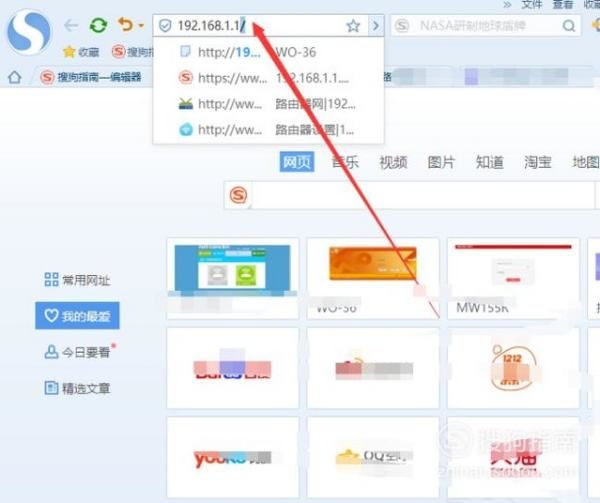

1.打开电脑上面的浏览器。在输入网页栏输入:192.168.1.1或者192.168.0.1,具体不知道的话可以查看路由器背面有路由器IP地址。

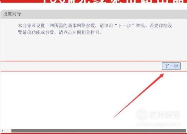

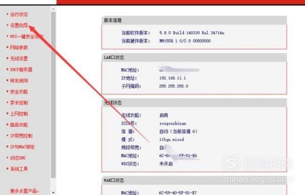

3.登录路由器之后点击页面栏的设置向导,进入设置路由器界面。
4.在弹出的页面直接点击下一步进入上网模式选择项。

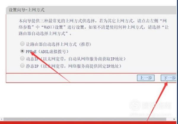

5.在上网模式点击选择PPOE模式,选择完成后点击下一步。

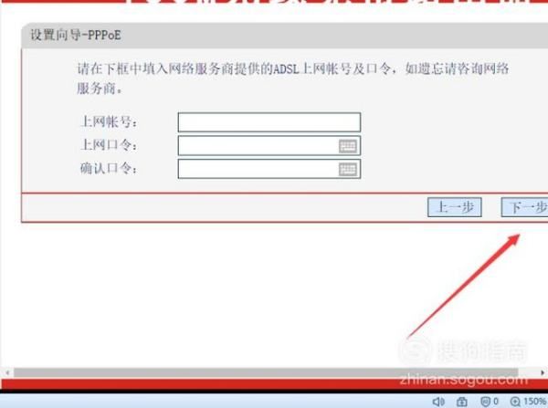

6.在出现的资料页面输入网络运营商提供的上网账号和密码。路过忘记的话一般工作人员会在路由器上贴个纸条,上面有些上网账号和密码。或者打客户电话咨询。设置完之后点击下一步

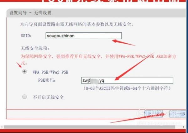

7.在SSID页面,也就是无线设置页面选择加密方式,输入密码。如果自己想改动自己的无线名称的话根据爱好修改。都完成之后点击下一步!

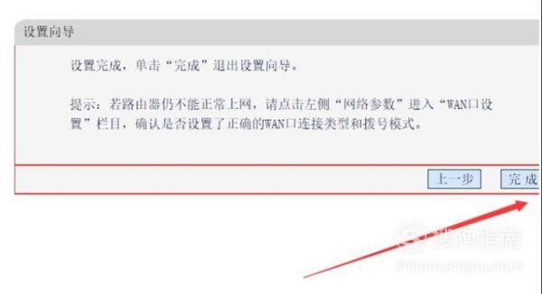

8.在出现的页面点击完成就可以保存下所有的操作。

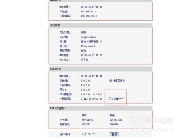

9.在弹出的页面就可以看到所有的宽带上网设置。路由器就会自动拨号连接

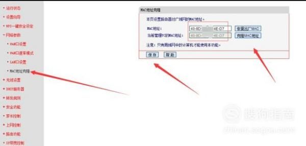

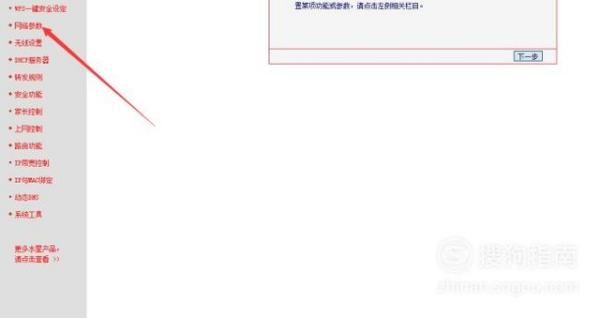

10.接下来点击左侧的网络参数进入参数选项页面
11.在选项页面点击下面的MAC地址克隆,在右侧就会出现克隆选项。点击克隆MAC地址,之后点击下面保存。
最后,路由器设置完成,这样就可以进行上网了。
