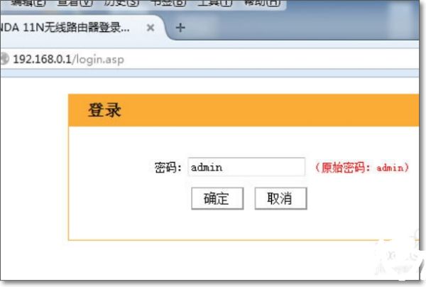

1、打开浏览器,输入默认的管理IP地址192.168.0.1.
2、登录密码默认为admin,

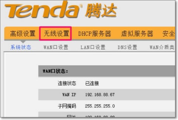

3、登录后,点击右上角的"高级设置",

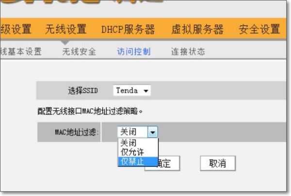

4、打开详细设置页后,点击"无线设置"。
5、打开无线设置页后,点击"访问控制"。

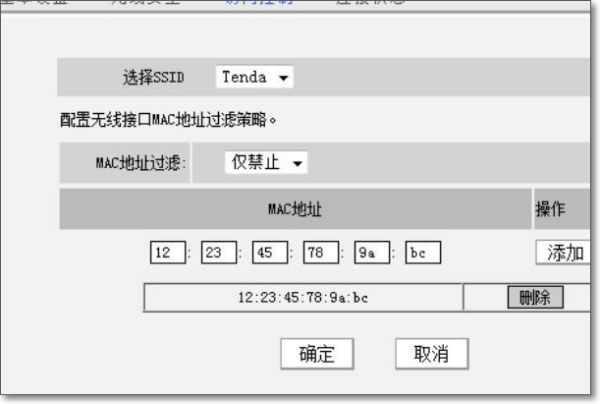

6、打开访问控制页后,下方的MAC址过滤默认为关闭,是限制个别的,建议选择仅禁止。
7、点击"添加",把要禁止的设备MAC址填上。
8、添加完成后,一定要点确定,才能保存你的设置。

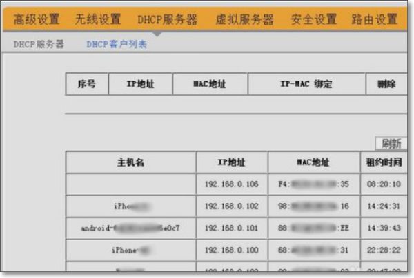

9、点击"DHCP服务器","DHCP客户列表",就能看到,哪个MAC地址对应什么设备,这个容易看出来。

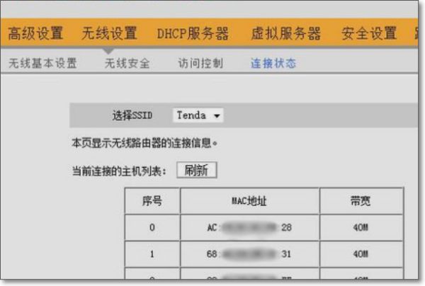

10、点击无线设置页的"连接状态",谁连接了路由器,一个都不能跑掉,对比一下哪个没有出现在DHCP客户列表里的,谁就是蹭网者。完成。
