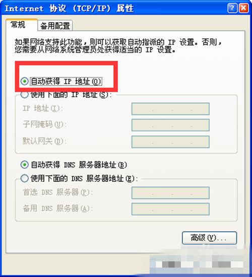

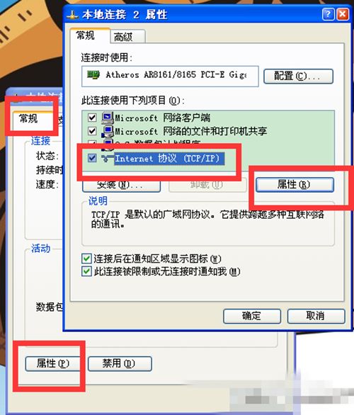

1、打开“本地连接”,点击——常规里面的【属性】,会出现一个小框,在常规里选择第四个【internet协议(Icp/Ip】,然后再点击【属性】。
2、进入【属性】后,选择自动获得Ip地址,完后确定即可。

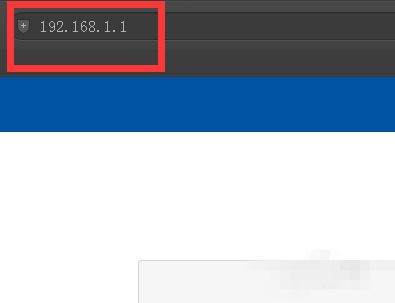

3、再进入路由器的地址192.168.1.1.
4、打开路由器的登陆页面会需要输入密码,智能路由器只需输入管理员密码即可登陆。

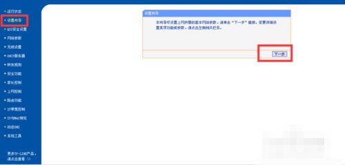

5、进入了路由器页面后,选择【设置向导】,进行下一步。

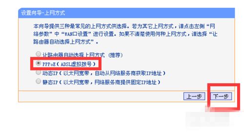

6、【设置向导】的上网方式,选择第二个PPPoE(ADSL虚拟拨号),再进行下一步。

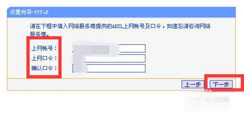

7、【设置向导】的PPPoE,输入上网的账号和上网的密码,就是网络商给你的宽带上网账号,如果密码忘记了,可以拨打客服的号码,重新设置一个密码,然后进行一步。

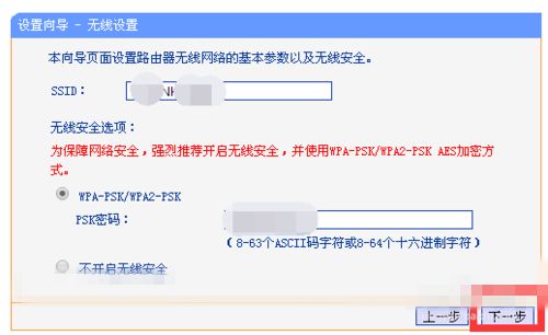

8、【设置向导】的无线设置,设置wifi的名字和密码,然后进行下一步。

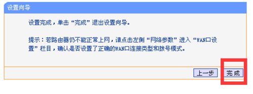

9、最后就设置完成了,点击完成即可。

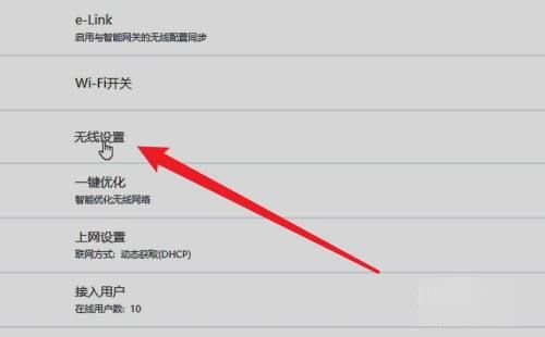

2、点击无线设置:在新界面里,找到“无线设置”一栏,点击它进入其中。

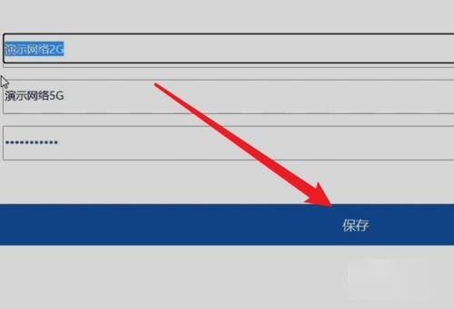

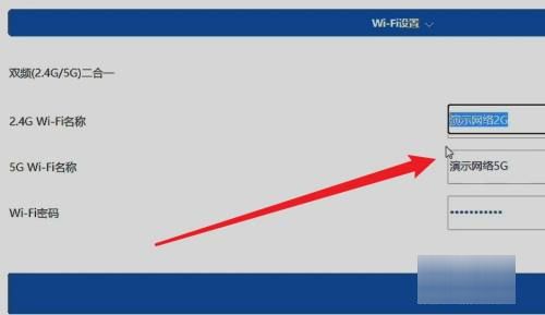

3、设置wifi名称密码:在新界面里,点击输入栏,输入wifi的名称和密码。
4、点击保存:设置好wifi的信息后,点击保存按钮,即可开启wifi。

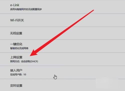

5、点击上网设置:回到主界面,找到“上网设置”选项,点击它进入其中。

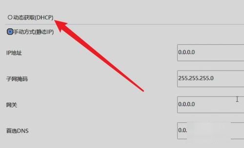

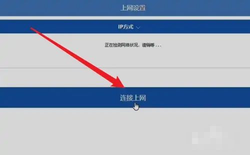

6、点击动态获取:在新界面里,找到“动态获取”选项,点击选中它。
7、点击连接上网:选择动态获取后,点击“连接上网”按钮,就可以让wifi接入互联网了。
