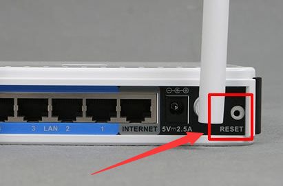

重置路由器的方法如下:
1、 在路由器带电的情况下,用尖状硬物(例如曲别针/笔芯)按住电源插孔旁边的reset键保持不放。
2、待路由器所有灯全灭再变亮后,松开Reset按钮。

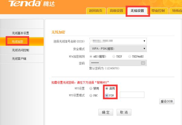

3、接下来利用路由器背面的“IP地址”和用户信息,登陆到路由器后台Web界面。
4、切换到“无线设置”-“无线加密”选项卡,勾选“启用WDS”和“PIN”功能,进而与手机等设备进行连接即可。

确保路由器通电状态,只需查看路由器的指示灯亮着,就说明是通电了。
在路由器前后面板中找到Reset单词的复位键,也就是一个小小的复位孔。
用牙签或圆珠笔芯、钢丝等尖物插到复位孔中,用力顶住小孔15秒左右后松开,这时候灯就会连续的闪几下,则复位成功,也就是恢复到出厂设置了。

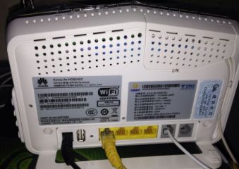

恢复到出厂设置之后,用户便可使用默认密码登陆账户与密码登陆路由器管理界面,如果不知道路由器默认密码的话,可查看路由器的背面,或者是查看路由器的说明书来获取。
