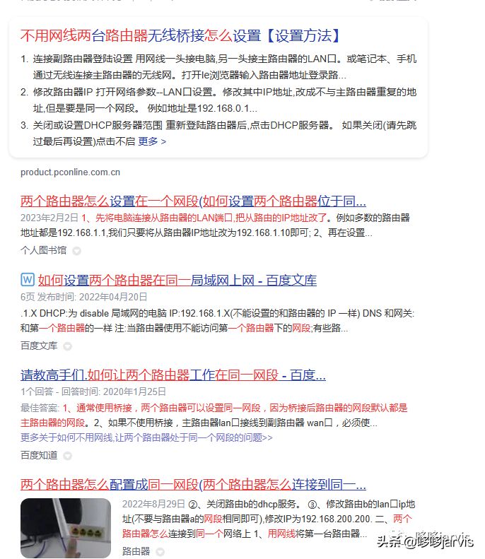

首先我的电脑是通过Wi-Fi上网的,路由器在客厅,电脑在房间,因此我的开发板和电脑无法直接连到路由器。但是我还有一个路由器,客厅的路由器是装宽带送的。所以我在想,有没有什么方法可以将这个让我这个路由器跟客厅的路由器处于同一个网段,于是我百度:如何不用网线,让两个路由器处于同一个网段。

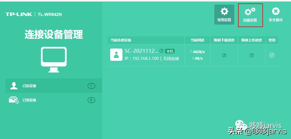

电脑使用无线连接或者使用网线连接到副路由器的LAN口,在浏览器输入管理员地址,通常是192.168.1.1(在路由器上可以查看),如果不记得可以将路由器复位。登入进界面,因为我们没插网线,先不管其他的,跳过设置向导,进到这个界面,点击高级设置。 024926da6sg8qv6kzdgm3m.png 4.2 步骤2

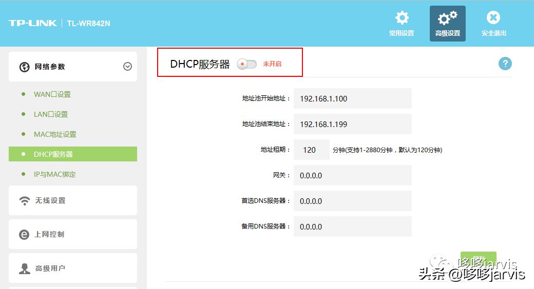

关闭副路由器的udhcp功能,主、副路由器之间只需要1个路由器设置自动获取IP就行了,通常我们的主路由器是已经打开了的,所以我们设置副路由器这里直接把它关闭就行,否则分配出来的IP不在同一个网段,副路由器会上不了网的! 024927qdh60n2lg0370gyy.png 4.3 步骤3

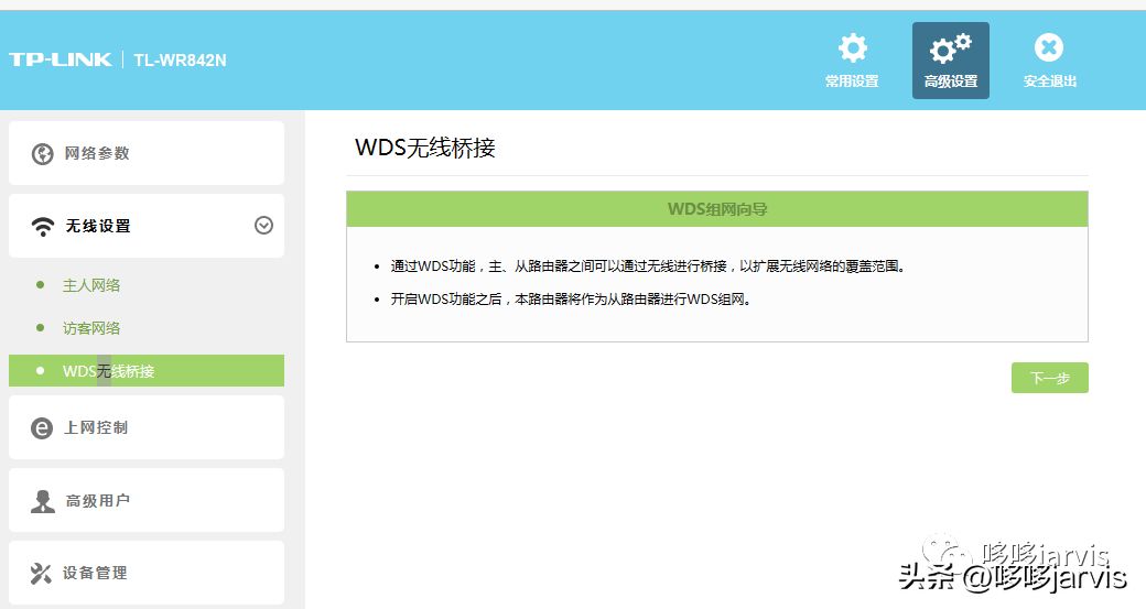

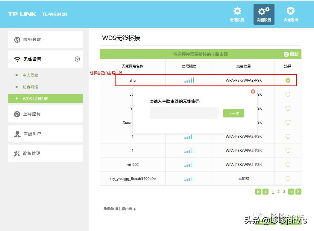

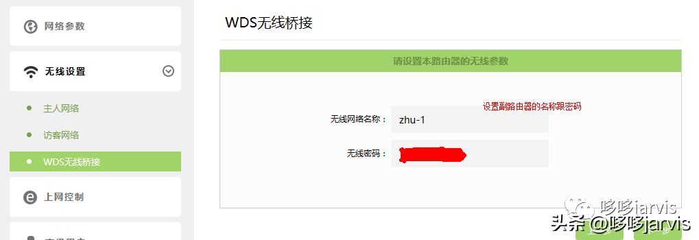

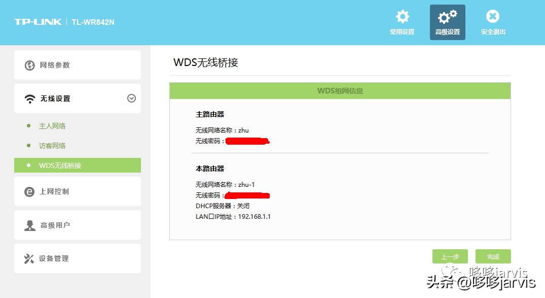

如果你的路由器是刚复位的,可以先跳过设置向导,找到WDS桥接,当找到自己的主路由器,输入密码连接。连接到后主路由器会给副路由器分配IP。
我之前踩到一个坑就是:我的电脑是通过Wi-Fi连接到副路由器的,然后我的网线没拔,导致一直有问题,所以如果你也是通过无线连接,记得先拔掉副路由器上的网线! 024927ox01gz570x601xxg.png 024927h5l2dxpg4dhd32k4.png 024927e42wwxaxvvamo4wh.png 4.4 步骤4

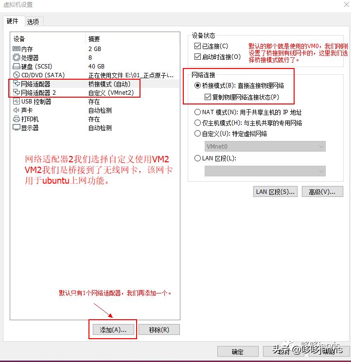

关于路由器,除了wds,还有些路由器是有mesh组网功能的,也能达到类似目的,如果你的路由器没有wds,有mesh组网,可以自己百度探索下。我的主路由器就是没有wds,但是有mesh功能。5 设置虚拟网络编辑器 024928tvevnq8vnz7yo3nq.png

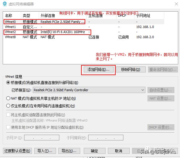

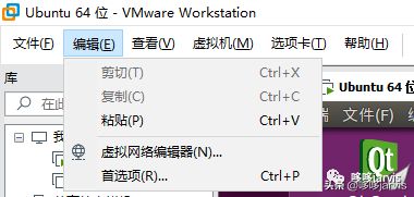

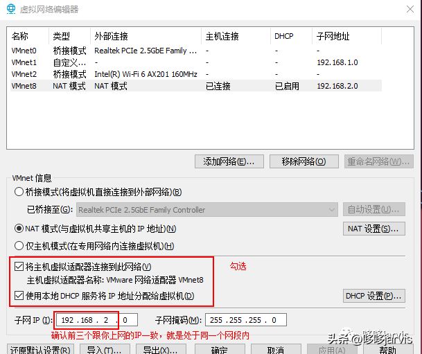

首先点击虚拟网络编辑器,虚拟机默认是有VM0、VM1和VM8
其中VM0我们选择用于桥接到有线网卡,
VM1默认选的是仅主机模式,我们不用管它,
VM2是我们新增加的,点击添加网络,选择VM2就行,然后选择桥接模式,网卡选择你的无线网卡,因为我们是通过wifi上网,用的是无线网卡,桥接到无线网卡目的是让我们的ubuntu可以上网,

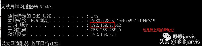

点击VM8,VM8选择的是NAT模式,我不确定红框里的两个选项是否有效,建议按照我的一样勾选上,并且确认IP前面3个跟你的上网的IP保持一致,在windows的cmd查看ip地址确认。 024928bsx30sjcmnmejxuz.png 024928dj2uffgfq250svuo.png
到此,虚拟网络编辑器设置完。

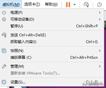

6 设置虚拟机设置
7 设置虚拟机里面的网络连接7.1 设置有线网卡的IP设置

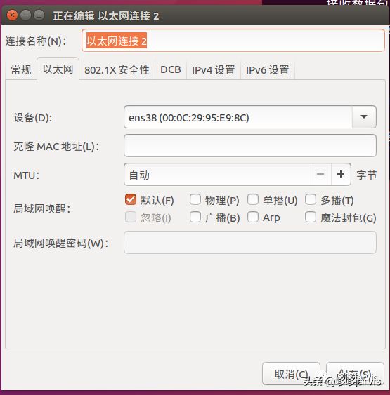

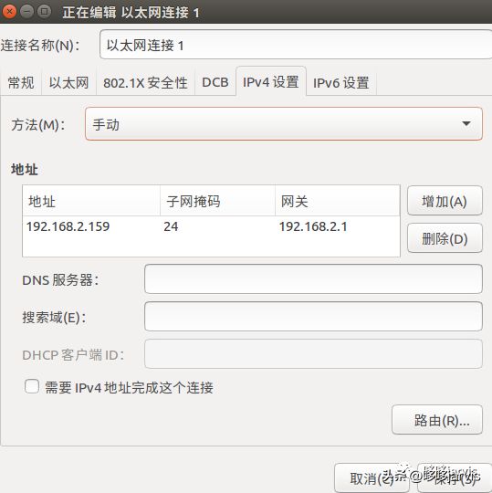

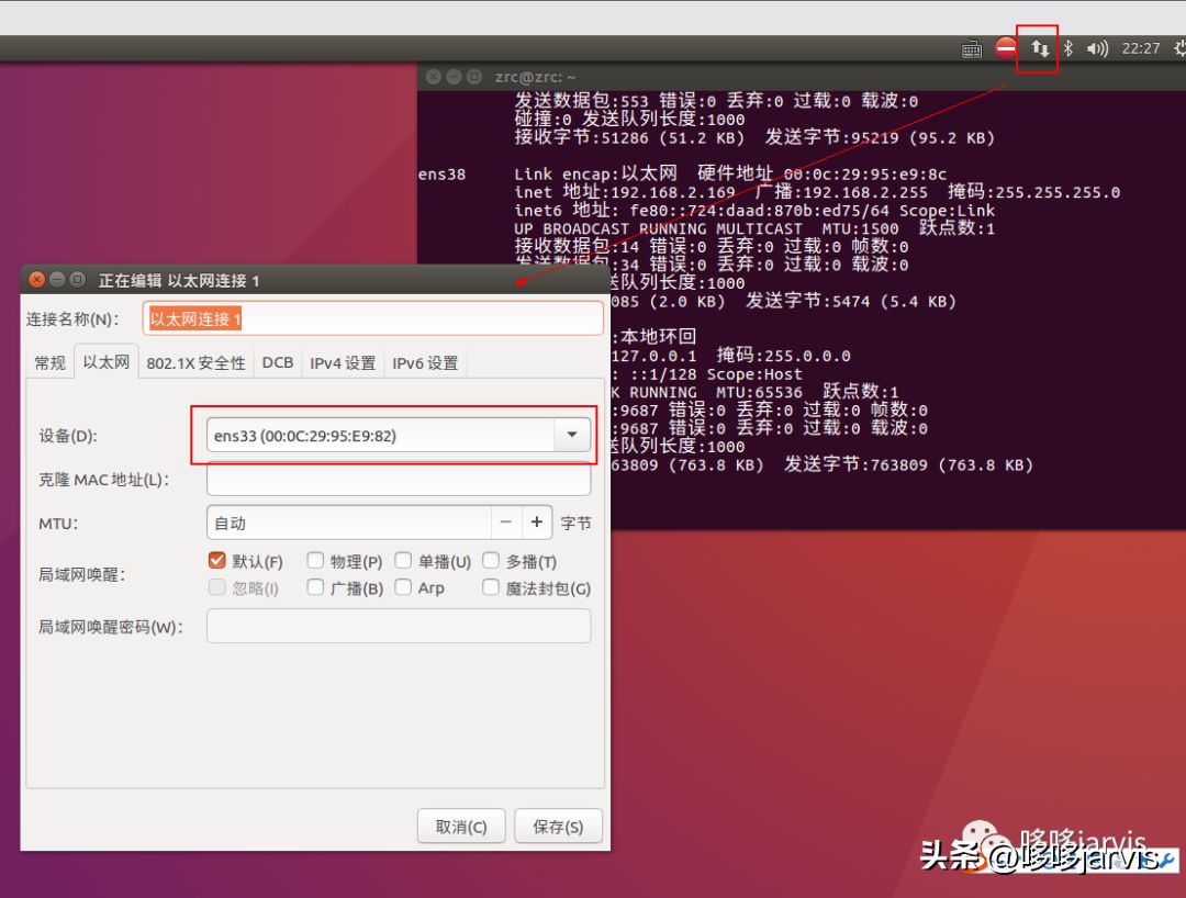

点击右上角框框里的图标,选择ens33,这个就是对应我的网络适配器,该网卡是桥接到有线网卡的,所以我们在IPV4里面设置手动,然后自己填IP,参考图片里的设置。 024929itmizz555qvmo3m3.png 024929ayt4zmya3vk3ttpq.png
需不需要设置本地连接里的以太网?

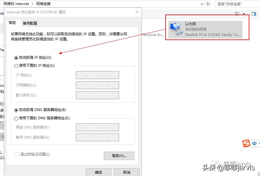

有些教程会教我们改本地连接里的以太网,改成使用固定IP,按照我上面的方法是不需要的。 024929ytuiid0zav0ka02q.png 7.2 设置无线网卡

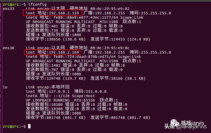

参考下面的,ens38对应的是网络适配器2,它是桥接到无线网卡的,就是我的上网的网卡,我的PC是通过WIFI上网,这里的IPV4选择自动DHCP就行了,就是会自动获取IP。 024929ys7c7j7u70dgohc9.png

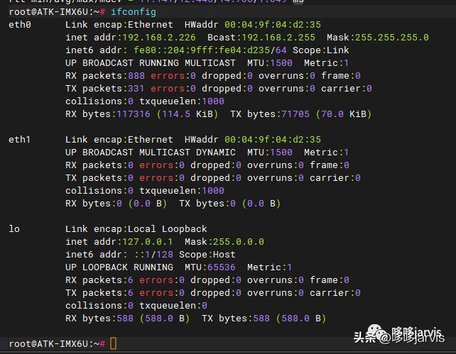

然后就配好了,虚拟机可以上网,开发板也能ping通虚拟机。8 ifconfig查看

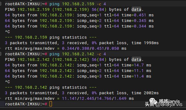

可以看到都能正常获取到IP,然后在开发板测试能否平通。 024930vo63cwzm6wlmw53r.png 024930dapn09n70bd0k44s.png 9 开发板ping测试
