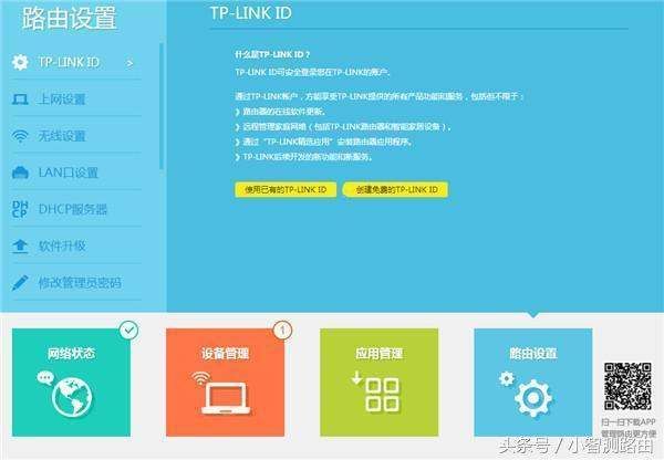

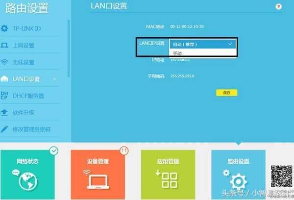

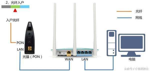

点击路由设置> LAN口设置,LAN口IP设置选项框选择“手动”,就可以修改路由器的ip地址了,然后保存重启即可。 024912gu8z9hmg3flcgzxf.jpg
