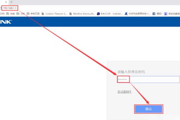

1、电脑与路由器直连,正确获取IP地址后,双击打开任意浏览器,在搜索框中输入路由器的web登录地址,点击回车键进入登录界面,根据提示输入初始账号和密码,点击确定登入。

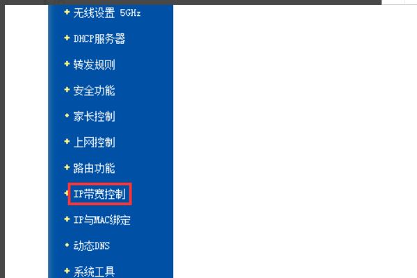

2、在左侧菜单中找到并点击IP带宽控制。

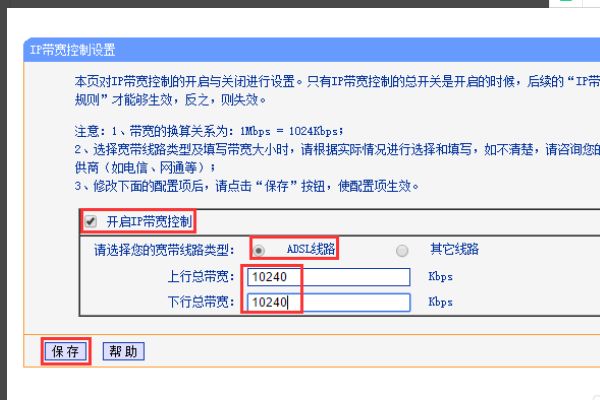

3、在右侧窗口中勾选开启IP带宽控制,如果当前网络是拨号上网,那么就选择ADSL线路,如果不是拨号,如固定IP上网就选择其他线路,根据实际网络带宽输入下方的上下行总带宽。

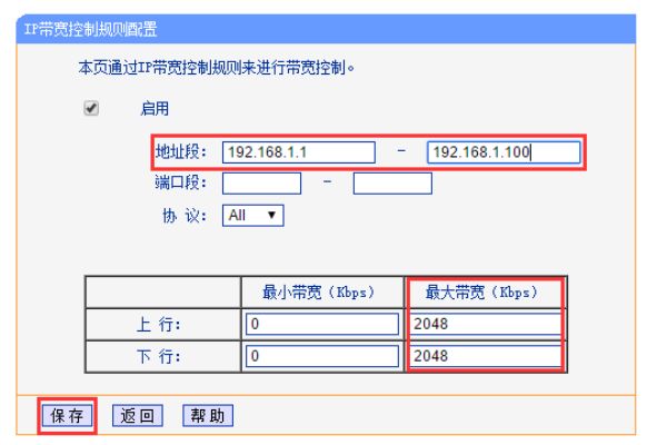

4、在左侧菜单中找到并点击控制规则,在右侧窗口中找到并点击添加新条目。
5、在地址段中输入需要控制的带宽网段范围,端口段不用填写,协议勾选all即可,在下方最大带宽中填写上行下行需要限制的带宽数值,点击保存即可。

2、然后打开浏览器输入路由器的管理地址和登录密码。
