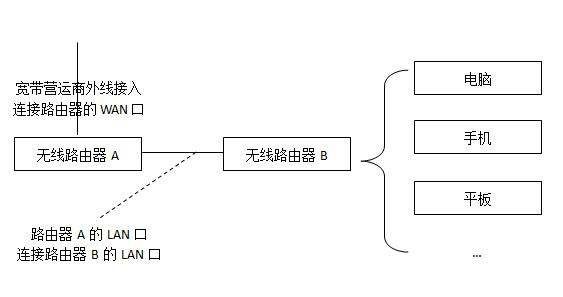

二、路由器的LAN口连接另一个网络,使用另一个网络的资源,如图路由器B就是作为交换机使用:
1、设置路由器的LAN ip地址:
路由器作为交换机使用,lan ip在网络中已经没有实际意义,只要保证ip地址与目标网络中其他网络设备的IP地址不同即可。
较简单的方法,设置IP与目标网络不同网段即可,这样可以不用了解网络其他设备的IP情况,且保证了IP不出现冲突。
例:路由器接入的网络IP段为:192.168.1,那路由器 LAN ip可以更改为:192.168.33.1或10.0.0.1等等。
需要注意的是,路由器 LAN ip地址也是路由器设置的地址,更改后再次设置路由器,需要使用更改后的IP地址。
2、关闭路由器DHCP服务:
路由器作为交换机使用,连接的设备需要使用目标网络的DHCP服务分配IP,所以需要关闭DHCP服务避免冲突。
