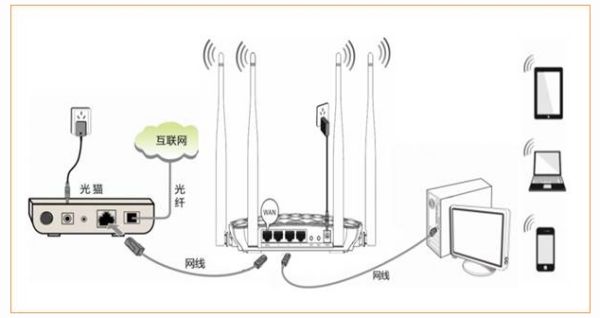

路由器的设置方法,把光猫分出来一根网线接路由器的WAN口 (蓝色标识),再找一根短网线,一头接电脑,一头接路由器1/2/3任意接口(黄色),接线方式如下图:

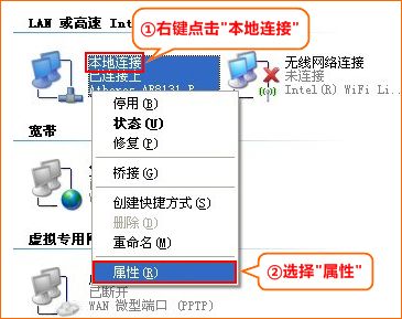

3、右键点击“本地连接”选择“属性”

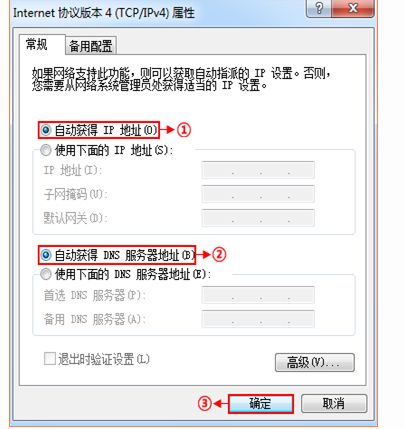

4、双击“Internet协议版本 4(TCP/IP)”
5、选择“自动获得IP地址”,“自动获得DNS服务器地址”,点击“确定”-“确定”。

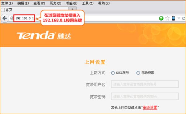

1、打开浏览器,在浏览器地址栏中输入:192.168.0.1 按回车键登录设置界面。

1、将电话线(比较细的那根线)接猫的line口(比较小的那个口),猫分出来一根网线接路由器的WAN口 (蓝色),再找一根短网线,一头接电脑,一头接路由器1/2/3/4任意接口(黄色)。

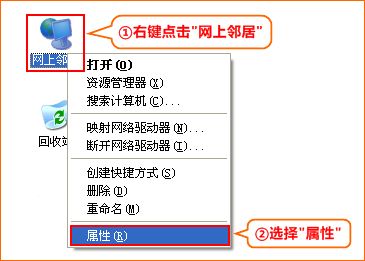

2、将电脑上的本地连接IP地址设置为“自动获得IP地址” 右键点击桌面上的“网上邻居”,选择“属性”。

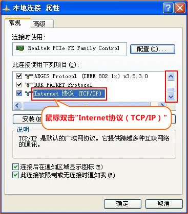

3、右键点击“本地连接”,选择“属性”。
4、双击“Internet 协议(TCP/IP)。

6、登陆路由器管理界面,在浏览器说明: IE中输入:192.168.0.1 按回车键。

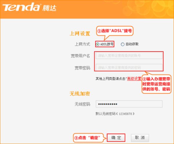

7、选择正确的上网方式进行设置(常见上网方式有PPPOE、动态IP、静态IP三种,此处以“ADSL拔号”为例进行设置,设置页面中选择“ADSL拨号”, 在“宽带用户名”、“宽带密码”中输入宽带运营商(例如:电信、联通等)提供的宽带用户名和密码 ,点击“确定”即可。

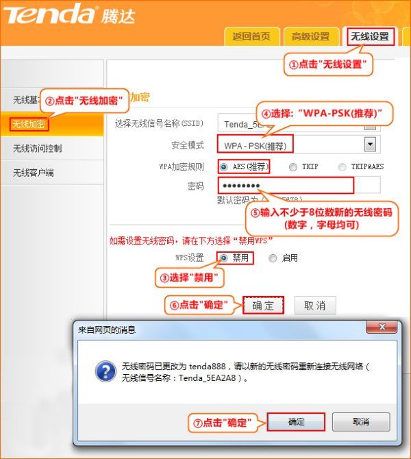

8、修改无线密码和无线信号名称,点击“无线设置”-“无线安全”,设置无线密码。

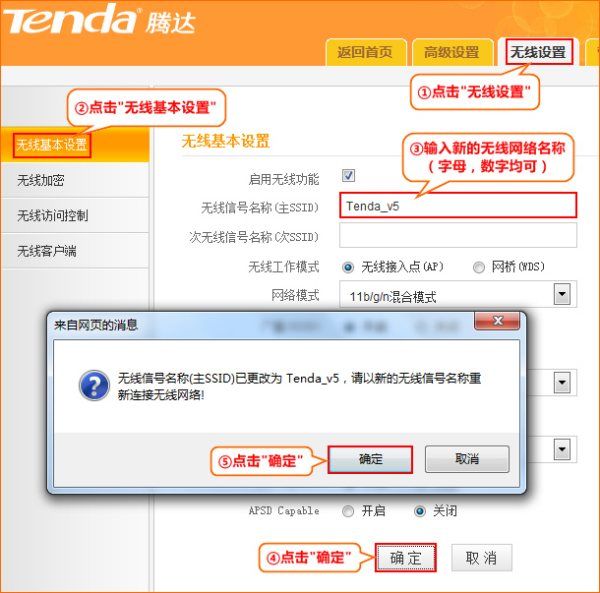

9、在设置界面中点击“无线设置”—“无线基本设置”修改无线信号名称。

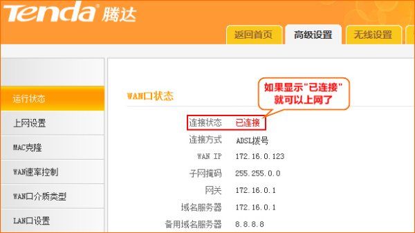

10、点击“高级设置”-“运行状态”,如果WAN口状态显示“已连接”,就可以浏览网页,上网冲浪了。通过路由器正常上网后,不需要再点击“宽带连接”,开机就可以直接上网;如果还有其他电脑需要上网, 直接将电脑接到路由器1234任意空闲接口,参照第二步将本地连接改成自动获取IP即可,不需要再去配置路由器。
