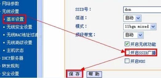

1、进入无线路由器的设置界面,确保“无线设置”—“基本设置”选项中的“开启无线功能”和“开启SSID广播”这2个选项处于勾选状态。

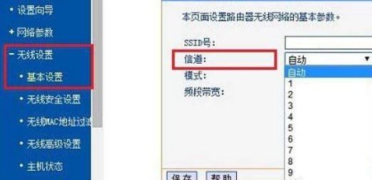

2、如果无线路由器上已经勾选了上述2个选项,但是手机仍然搜索不到WiFi信号,就有可能是“信道”的问题。这时候需要手动设置“信道”,手动设置“信道”时,建议选择1、3、6、9、11这几个选项。

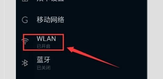

3、找到手机的设置界面,找到“WLAN”并点击进入。

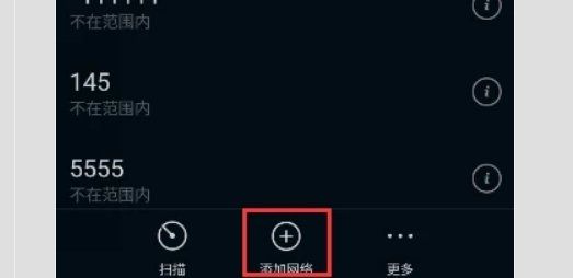

4、进入之后,找到页面下端的“添加网络”选项。

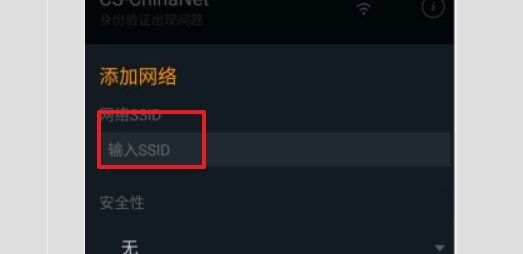

5、在弹出的输入框中手动填写网络的SSID码就可以了。
