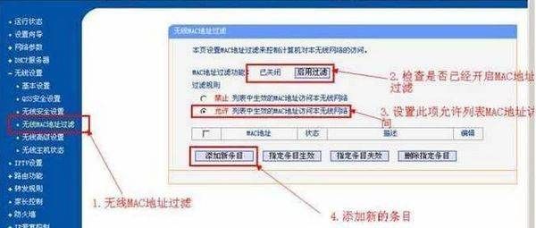

第一种方法:MAC过滤方式
假设:路由器的IP是192.168.1.1
打开浏览器,输入192.168.1.1(路由器盒子上或说明书上有写)
输入路由器帐号和密码
在左边栏上,选择“无线MAC地址过滤”菜单项:
1)在右边栏里,点“启用过滤”按钮。
2)选择“允许列表中生效的MAC地址访问本无线网络”
3)点“添加新条目”
注:电脑网卡MAC地址的查看方法,参阅:
http://jingyan.baidu.com/article/3c48dd3471e07fe10be358cb.html

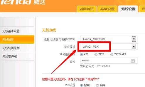

1、在无线路由器(以腾达为例,其他类似)管理界面中,点击“无线设置”——》“无线加密”——》“安全模式”——》“WPA2-PSK”。

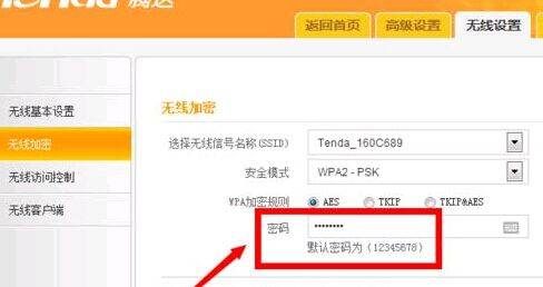

2、之后做密码的设置,无线密码组合最好以“字母”+“数字”(10位以上最好),这样相对难破解一些。

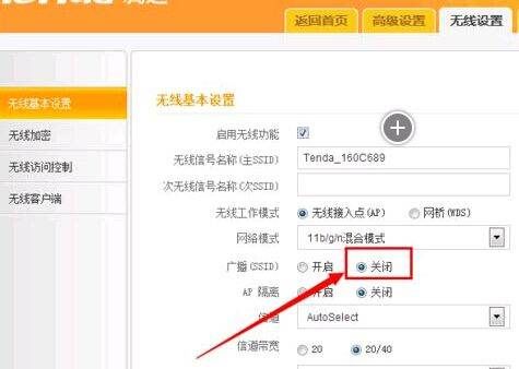

3、把“SSID”号隐藏掉了,在路由器管理界面中找到“无线网络”下面的“无线基本设置”,然后把“广播SSID”关闭。

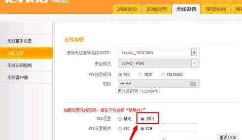

4、再对wifi密码设置一个“WPS”模式来使用WiFi热点,同样在路由器管理界面中找到“无线网络”,然后点击“无线加密”,再启用“WPS设置”选项。
5、选择“PIN”模式,即终端需要输入所设置的PIN码才能连接。该连接方式提供可靠的加密,可以有效防止WiFi密码被破解。
