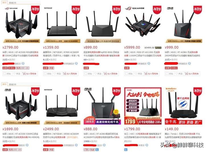

在京东等电商平台搜索“电竞路由器”,普遍价格都在千元以上,并且华硕占据了半壁江山。而现阶段的无线路由器市场,有按无线标准分类的,如802.11n路由器、802.11ac路由器、802.11ax路由器;有按无线频段划分的,如单频无线路由器、双频双天线路由器、双频多天线路由器;而按端口速率划分的则有百兆路由器和千兆路由器两种。 225401i99y5q1yybgwnwwt.jpg

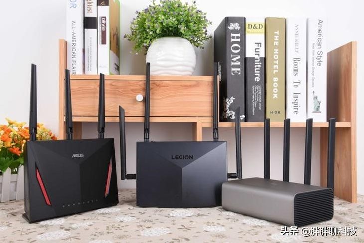

本次进入横评视野的,是三款性能突出、且极具代表性的热门产品。一款是华硕最具代表性的AC86U(999元),一款是联想旗下电竞品牌“拯救者”推出的首款无线路由器产品拯救者电竞路由器FogPOD 800G(899元),最后则是以“性价比”著称的小米路由器Pro(349元)。其中华硕AC86U是本次横评中唯一一个三天线千兆路由,其余两款产品均为四天线千兆路由。

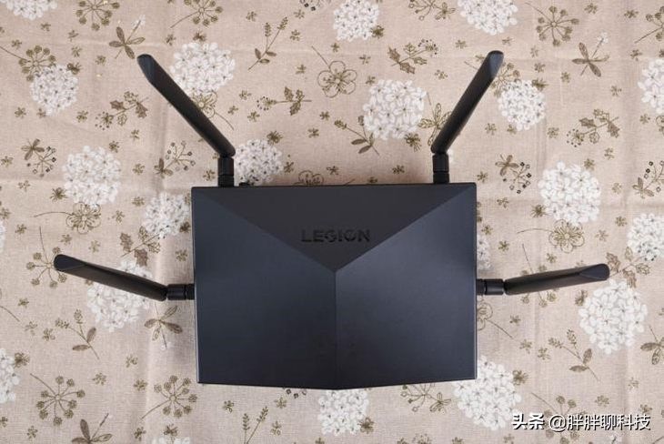

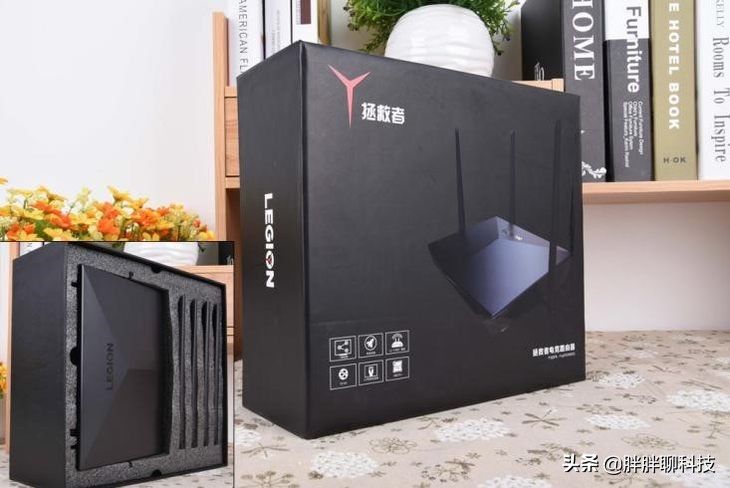

作为新面孔,我们先把第一个露脸的机会给“新人”——拯救者电竞路由器FogPOD 800G 。可能大家对它还不太熟悉,我们在这里也介绍的稍微详细一些,这台路由器是联想旗下专属电竞品牌“拯救者”推出的首款无线路由器产品,它的定位是“四核全千兆高端路由”,采用了高通IPQ4028四核企业级芯片,拥有独立的硬件HNAT网络地址转换核心。它可以在不占用CPU资源的前提下,进行硬件层面的网络加速,在玩游戏和看视频的时候感受最明显。
至关重要的是,它也是唯一一款千元以内搭载高通四核SOC芯片的无线路由器,899元的定价显然对学生、白领等追求性价比的群体具有极强的吸引力。 225402icezlnf1jt1m2mne.jpg

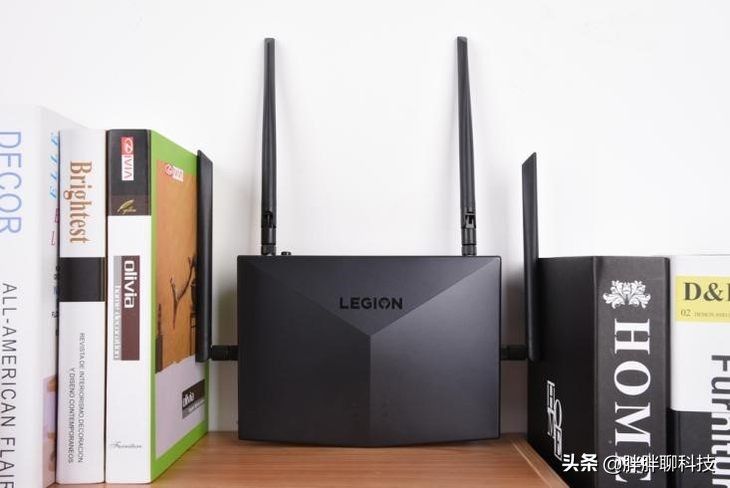

再来看看外观,外壳上面除了印有LEGION(拯救者)的LOGO外,还保留了该系列最具代表性的“Y”字标识,这在拯救者产品里可谓是“信仰标志”。只不过拯救者游戏本的Y标识可以亮灯,拯救者电竞路由器就不能亮灯了(小编注:要能亮灯就完美了)。 225402l5fm1v52s2zf2m2n.jpg
△底部有墙壁挂钩孔,支持竖着挂在墙面。
拯救者电竞路由器的机身三围是218*154*48mm(不含天线),包含天线的重量则是600g。机身后背和两侧分别采用了两根5dBi的全天向增益天线,这种“交错式排布”方式不容易互相之间造成干扰,同时还搭配Beamforming波束成形技术,可获得更强的无线连接能力。官方给出的结果是无阻挡环境下最佳无线覆盖可达600㎡、无阻挡环境下最大无线覆盖可达2000㎡。 225402f3gpxgv4tvvgswv4.jpg
再来看看拯救者电竞路由器的后部,从左至右分别是USB 3.0接口、USB 2.0接口、LAN网线插口x4、WAN网线插口、复位键、电源接口和独立电源键。这款路由器的电源类似笔记本电脑的分体式电源,输出电流为12V/2A。
值得一提的是拯救者电竞路由器支持USB 3.0扩展,支持多种文件共享协议。包括:DLNA媒体服务器和Samba服务器。用户只需将U盘、移动硬盘等存储设备接驳至路由器得USB接口,经过简单的设置,即可让拯救者路由器变身为家庭文件共享服务器。

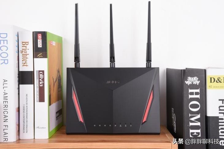

第二个登场的是华硕AC86U,相信大家对这款双核无线路由器并不陌生。
在不少极客和学生党眼中,华硕AC86U的WiFi信号覆盖很不错,性能发挥也比较稳定,是一款有口皆碑的产品。但对于华硕的高端路由系列来说,定价往往会比同级别的其他品牌路由贵蛮多,就拿双核的AC86U来说,目前的零售价格是999元;而采用高通四核的AC5300的零售价格则高达2799元,一般家庭用户恐怕难以承受。 225403i3lz1anm12nkwmns.jpg
华硕AC86U的外观看上去与传统路由器并无二致,但却采用了罕见的“立式设计”,整个路由器是“站”着的,这种设计可谓是见仁见智。当然小编个人觉得拯救者电竞路由器底部预留挂墙孔的设计更合理,喜欢卧着就卧着,想竖着也可以挂在墙上,自由度比较高。 225403dw2wmusu2u9du3j9.jpg

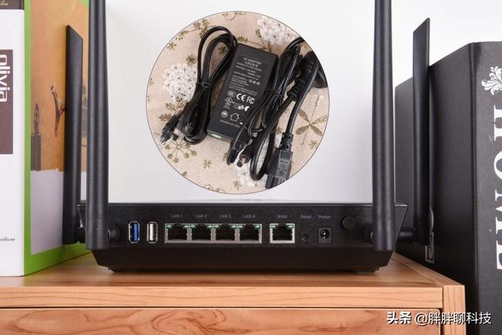

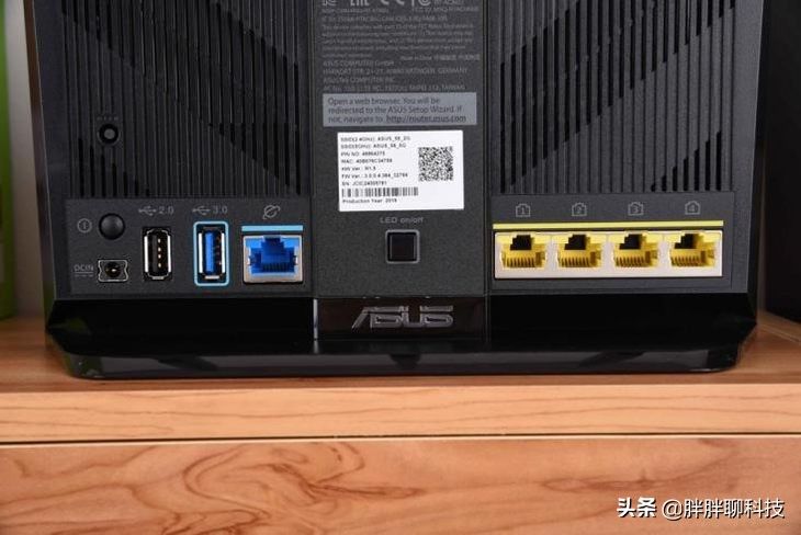

再来看背部接口,华硕AC86U从左到右分别是电源接口、独立电源键、USB 2.0接口、USB 3.0接口、WAN网线接口、LED灯开关以及四个LAN网线接口。在接口分区上,华硕AC86U与拯救者电竞路由器一模一样,都有两个USB接口,其中一个是3.0一个是2.0。 225403a411kx0b0059x960.jpg

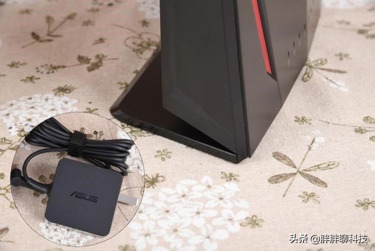

华硕AC86U采用了一个型号为ADP-33AW的折叠式一体电源,输出电流为19V/1.75A。这种造型的折叠电源在华硕笔记本上也经常见到,但对于无线路由器产品而言,意义不太大,因为无线路由器不属于便携性产品,只是摆在家里,几乎不会带出门。

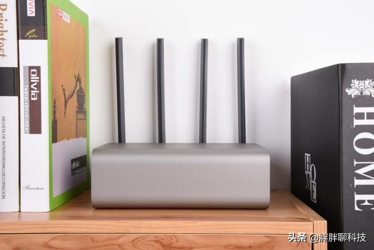

再来看看小米路由器Pro吧,作为小米目前最高端的一个系列,小米路由器HD和小米路由器Pro在外观上一模一样。但前者不仅仅是内置HDD硬盘那么简单,更是采用了一枚高通的双核芯片,而小米路由器Pro换成了一枚联发科MT7621A MIPS的双核芯片,因此零售价格骤减到349元,但小米路由器Pro在性能上的表现还不错(小编家里曾长期使用)。 225404e14vkn4vf8nifcvq.jpg
先来看小米路由器Pro的外观,四四方方的“盒子”造型,一点都不像是无线路由器。但这款产品在外壳上下了血本,采用了全金属材质,这让小编不禁想起了小米移动电源,也是在整个行业都普遍采用塑料外壳的大环境下,毅然决然采用了全金属外壳。至于金属外壳的好处,显然有利于散热,但坊间有一种说法是会对WiFi信号有一定影响。 225404u7d42f7170ua1fr7.jpg

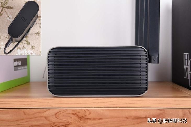

由于小米路由器Pro底部没有开孔,因此全部靠两侧的散热孔来散热。而这款产品采用了12V/1.5A的电源,比起小米路由器HD的12V/3A减少了输出功率,相对来说也比较省电就是了。 225404g1h180fbi0kfdfbn.jpg

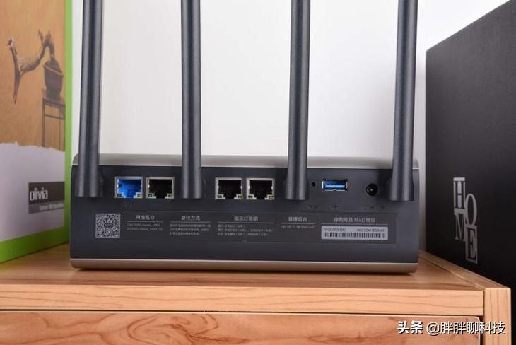

背面接口上,小米路由器Pro采用了1个WAN接口、3个LAN接口和一个USB 3.0接口。LAN接口数量和USB接口数量,都要比拯救者电竞路由器和华硕AC86U少一个,并且没有独立电源键,遭遇紧急重启的时候只能拔电源了。

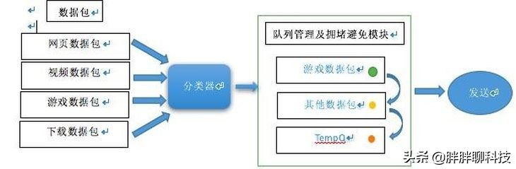

此外这三款无线路由器均支持QoS技术(Quality Of Servive),这项技术可以视为“电竞路由器”的第二项标准技术。严格意义来说,QoS技术是网络的一种安全机制,它会对游戏发送的数据包进行特异性识别,优先让游戏数据包上传/下行,等同于给予游戏数据最高优先级的“特权”。
QoS通过为指定的网络通信提供更好的服务能力,为应用起到“提速”的效果。稳定PC游戏和手游的带宽,降低Ping值(减少延迟)。最终用户得到的体验就是:游戏加载速度变快了,加载耗时变短了,在进行游戏过程中几乎感受不到卡顿和延迟了。

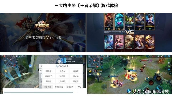

小编分别用《王者荣耀》和《绝地求生-刺激战场》这两款国民游戏进行体验。使用的手机为联想Z5s,这部手机支持《王者荣耀》Vulkan版本,也就是高帧率版,可以实现60帧的满速运行。在WiFi环境良好的情况下(手机信号格在3格以上),不论是2.4G频段还是5G频段,三款无线路由器玩《王者荣耀》均没有出现明显的延迟卡顿现象。实际上,《王者荣耀》这款游戏仅需要很小的带宽就能“带动”,因为这类3D俯视视角的游戏数据吞吐比较小。

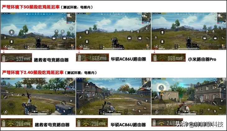

《绝地求生-刺激战场》极限延迟率测试
小编自创了一个“极限测试”的方法,怎么个“极限”法呢?此前在房间内测试,哪怕是信号相对薄弱的区域,Ping值都相对稳定,无法得出三款路由器的极限性能。因此小编进入了电梯内测试,并关闭电梯门。大家平时上下班都知道,一旦进入电梯内,不论2G通话还是4G网络都会受到严重影响,只因电梯四面是金属外壳,犹如一个天然的屏蔽罩。 225406pbtzbrhgdb33f7kh.jpg
在电梯内测试《绝地求生-刺激战场》,三款路由器的差距一下子就显现出来了。
在5G频段下,拯救者电竞路由器的截图延迟率是532ms,实际波动范围在400ms-600ms之间,偶尔会卡顿几毫秒。而华硕AC86U路由器的截图延迟率是668ms,实际波动范围在600-800ms之间,有时候会出现“时光倒流”现象(服务器端和手机端信息不同步)。至于小米路由器Pro的截图延迟率高达968ms,几乎处于不可玩的状态。
而在2.4G频段下,拯救者电竞路由器的截图延迟率是266ms、华硕AC86U路由器的截图延迟率是296ms、小米路由器Pro的截图延迟率是248ms。三款路由器在2.4G频段下的实际波动范围在200-500ms之间,有时候会出现较为明显的卡顿和延迟现象。
结论是这样的:在2.4G频段下,三款无线路由差距并不明显。但在5G频段下,拯救者电竞路由器明显优于另外两款产品。而华硕AC86U表现虽然强于小米路由器Pro,但考虑到一千元的价格因素,因此表现就显得比较一般了。

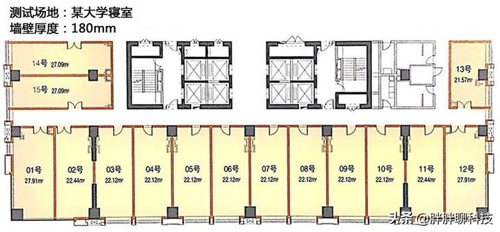

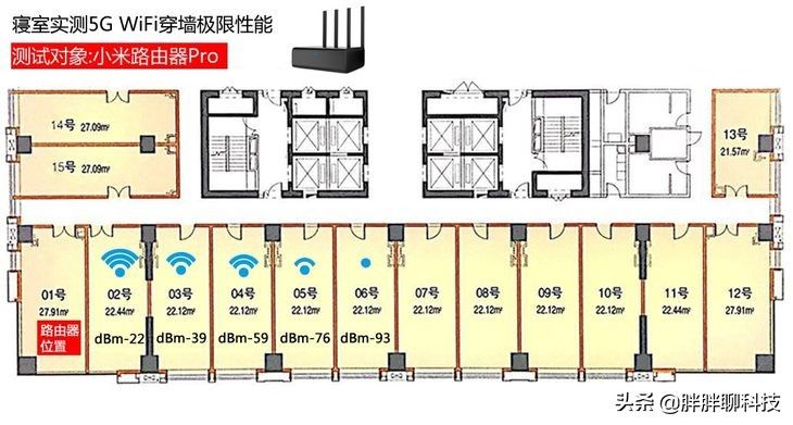

小编来到了某大学的寝室,一层楼横向数过去共有12间房,大部分墙壁厚度为180mm,其中02号和03号房、10号和11号房之间是承重墙,墙壁厚度为240mm。将三款无线路由器统一放置在01号房间,可以横向测试WiFi信号的极限穿墙性能。
大家可以把传统的802.11ac路由器信号想象成是一个“圆圈”,这个圆圈就是信号的覆盖范围,天线在圆心,呈360度向外发射信号,信号强度呈“扇形”分布,传输半径就是极限传输距离了。但有一点是得到公认的,那就是2.4G频段穿墙性能比5G频段更强。
PS:dBm是一个表示功率绝对值的值,是以1mw为0dbm,公式dbm=10×lg(毫瓦数/1)。所以为负值,这个值越大,表示信号越好。如-10 dbm信号比-20 dbm好。

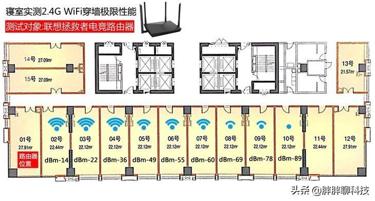

拯救者电竞路由器2.4G频段的表现:一共穿透了10堵墙。在02-04号房的信号强度为4格,dBm在-14至-22之间。在05号房和07号房信号强度为3格,dBm在-49至-60之间。在08号房和09号房衰减为2格信号,dBm在-69至-78之间。10号房勉强能收到信号,但此时打开网页已经很慢了。 225406ku5nn83pz9un3a5p.jpg

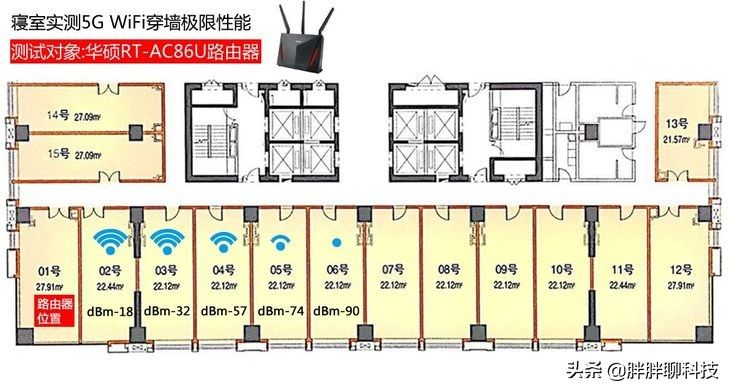

华硕AC86U路由器2.4G频段的表现:一共穿透了8堵墙。在02-03号房的信号强度为4格,dBm在-15至-28之间。在04号房和06号房信号强度为3格,dBm在-43至-74之间。在07号房衰减为2格信号,dBm是-81,此时玩游戏延迟率较高,丢包比较严重。 225407f1vga8b8d81vzpza.jpg

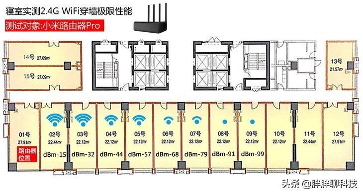

小米路由器Pro 2.4G频段的表现:一共穿透了9堵墙。在02-03号房的信号强度为4格,dBm在-15至-32之间。在04号房和05号房信号强度为3格,dBm在-44至-57之间。在06号房和07号房信号衰减为2格,dBm在-68至-79之间。在08号房和09号房只剩一格信号,dBm在-91至-99之间。

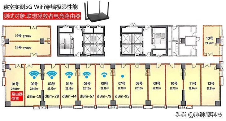

拯救者电竞路由器5G频段的表现:一共穿透了7堵墙。在02-03号房的信号强度为4格,dBm在-19至-28之间。在04号房和05号房信号强度为3格,dBm在-44至-67之间。在06号房信号衰减为2格,dBm为-79。 225407hg00z00zrpwnoqxe.jpg
华硕AC86U路由器5G频段的表现:一共穿透了6堵墙。在02-03号房的信号强度为4格,dBm在-18至-32之间。在04号房信号强度为3格,dBm为-57。在05号房信号衰减为2格,dBm为-74。 225407z68tvdcycptqec82.jpg
小米路由器Pro 5G频段的表现:一共穿透了7堵墙。在02-03号房的信号强度为4格,dBm在-19至-28之间。在04号房和05号房信号强度为3格,dBm在-44至-67之间。在06号房信号衰减为2格,dBm为-79。
PS:WiFi信号遭遇墙体阻隔后,正常信号强度应该是-40 dbm至 -90dbm之间。小于-90 dbm就很差了,会出现经常断连或网速缓慢的现象。
穿墙测试最后总结:不论是2.4G频段还是5G频段,-30 dBm以内就算很强了,基本没什么衰减。拯救者电竞路由器在2.4G频段和5G频段两方面,都强于华硕AC86U和小米路由器Pro,在三堵墙之内玩游戏和看视频几乎不受影响。而在5G频段方面,拯救者电竞路由器的穿墙性能显然更强一些,而华硕AC86U和小米路由器Pro处于同一水平线。不过虽说处于同一水平线,但如果考虑到小米路由器349元的价格,其实性价比也是超过华硕AC86U的。

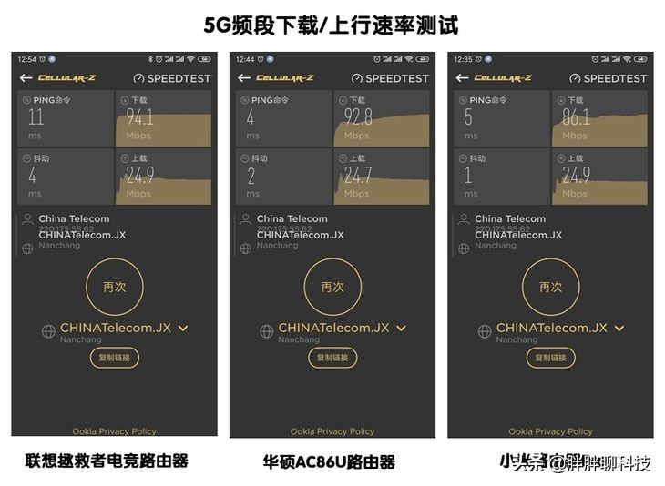

在100Mbps网络环境下,拯救者电竞路由的下载速率为94.1Mbps、上传速率为24.9Mbps、抖动率为4ms。华硕AC86U路由器的下载速率为92.8Mbps、上传速率为24.7Mbps、抖动率为2ms。小米路由器Pro的下载速率为86.1Mbps、上传速率为24.9Mbps,抖动率为1ms。
从结果来看,拯救者电竞路由器和华硕AC86U路由器的下载速率处于同一水平,基本能稳定达到90Mbps以上,而小米路由器Pro只能在80-90Mbps之间波动。至于上传速度,三款路由器的速率区间差不多,稳定保持在24-25Mbps之间。
