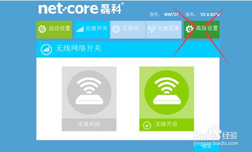

无线路由器限制网速,首先进入www.192.168.1.1 ,
2
进入192.168.1.1 之后你会进入到这样的界面,点击高级设置,进入
3

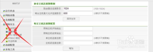

接着就教你怎么限制网速了。先点网络安全→再点击连接限制

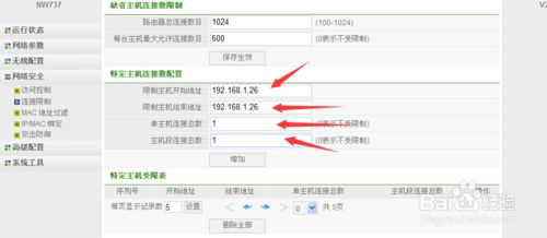

4
限制主机开始地址;你可以填你想限制网速的地址(比如我的是192.168.1.26)哪里就填192.168.1.26
限制主机结束地址;填和限制主机开始地址一样的IP地址192.68.1.26
单主机连接总数;你填的数字越小,别人的网速就越慢(最慢的数字是1,0是不限制网速
主机段连接总数;填和单主机连接总数一样的数字(最慢的数字是1,0是不限制网速
点击增加 就可以了

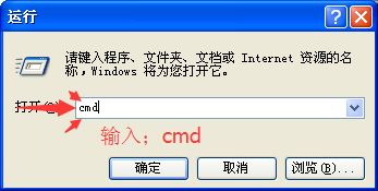

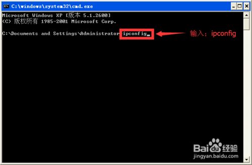

先点击开始→运行→
输入;cmd

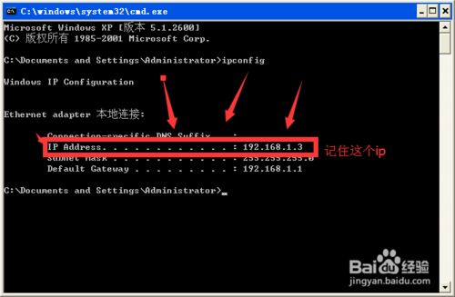

,进入界面 然后输入 ipconfig
然后点击回车即可看到

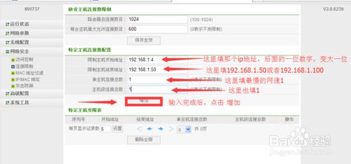

限制主机开始地址 :你看到的ip 地址位数是3,把他增大一位数字是4(就是你刚才看到的ip地址 192.168.1.3)
限制主机结束地址;是192.168.1.50或者是192.168.1.100
单主机连接总数;   1
主机段连接总数 :     1
然后点击  增加

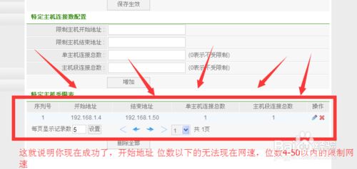

开始地址;192.168.1.4 ; 位数是4,是4以下的ip地址,无法限制网速,
结束地址;192.168.1.50 ;位数是50,50以上ip地址,无法限制网速,
(在4—50以内的ip地址,就限制好网速了)

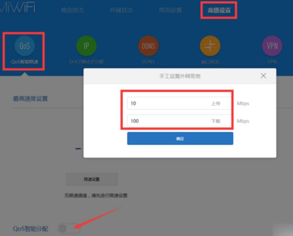

1、首先,需要进入路由器后台管理界面,在此以小米路由器为例,切换到“高级设置”-“QOS智能限速”选项卡,点击“QOS智能分配”右侧的“开关”,此时将弹出“手动设置外网带宽”窗口,输入相应的“上行”和“下行”带宽,点击“确定”按钮即可开启。

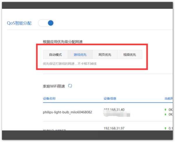

2、在“QOS智能限速”模式下,小米路由器提供了“四种”优化网速的场景模式。“自动模式”、“游戏优先”、“网页优先”和“视频优先”模式,这可以根据自己的实际使用场景进行选择。

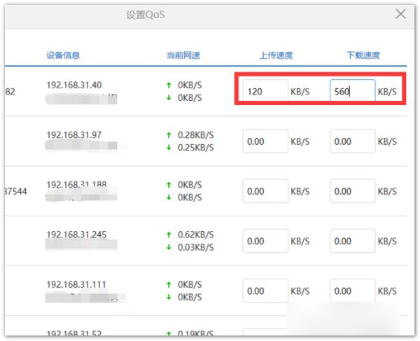

3、当然,我们也可以手动设置QOS实现限速功能,点击“设备列表”最下方的“编辑”按钮,即可弹出如图所示的“设置网速”界面,在此直接根据设备号设置相应的“上行”和“下行”网速即可。

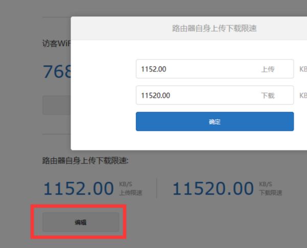

4、同时我们还可以针对“路由器自身上传和下载”进行限速,针对访客模式进行限速。点击相关的“编辑”按钮,即可设置“上行”和“下行”速度。

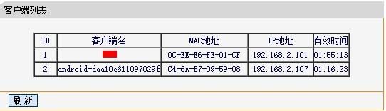

3、我们要先查看已有的IP和对应在的MAC地址栏。点击左侧的“DHCP服务器”,选择“客户端列表”,记下右边显示的对应的IP和MAC地址,这个一定要记正确。

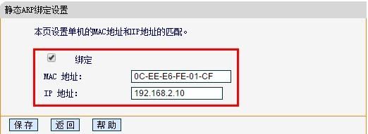

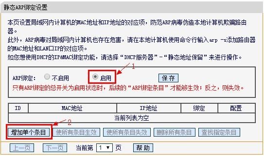

4、再点击左侧的“静态地址分配”链接,在右边点击“添加新条目”按钮。
5、在右边输入正确的对应的MAC和IP地址,再将“状态”选择为“生效”,再单击“保存”按钮保存,此步是为了以后网速和流量控制永远无误。
6、重复前面两步,至到添加完成所有的IP。

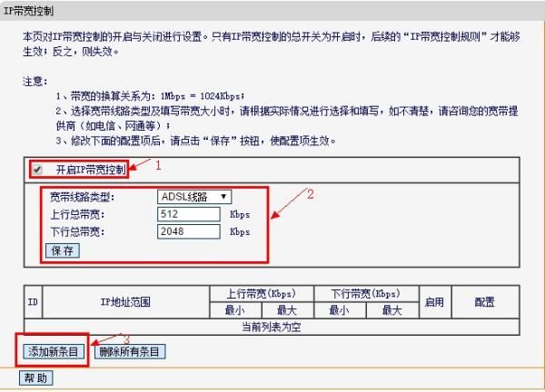

7、再单击左侧的“IP带宽控制”链接,在右边勾选上“开启IP带宽控制”复选框并在下面选择正确的网速。

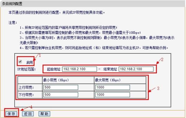

8、再在下面的规则中填写要控制的IP和带宽大小,同时也设置自己的电脑“保证最小带宽”,并且全部选择“启用”,再单击“保存”按钮保存全部的设置即可。
