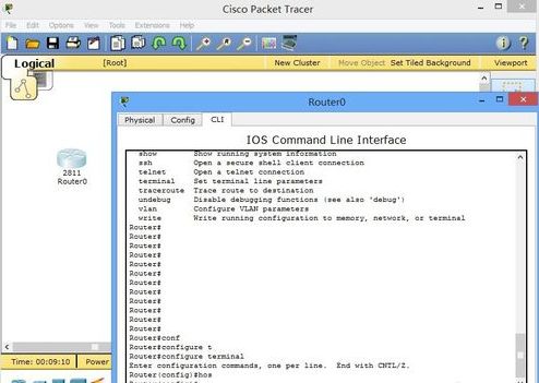

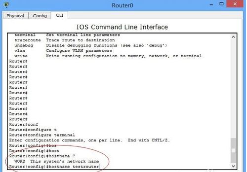

一、修改设备名字-hostname:
1、打开Cisco Packet Tracer 6.0,建立一个 2811 的路由器,不要选择对话模式,然后回车进入用户模式,输入 enable,进入特权模式,再输入 config teminal 进入全局配置模式。
2、输入命令 hostname 后面加你想要的设备名字,修改完成后前面的路由器名字就改变了,这样当你有多个路由器的时候可以很方便的知道自己定义的路由器了。

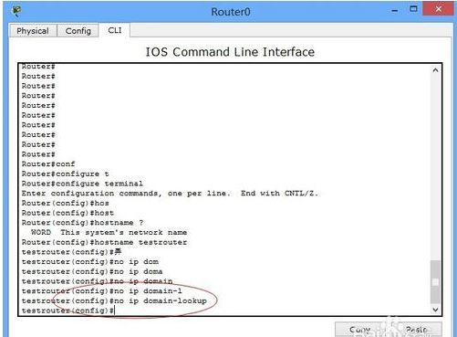

二、三条建议配置:
1、no ip domain-lookup ,不尝试对未知字符进行dns解析,否则在你输入了错误的命令后会需要等待很长的时间去查询域名,耽误你的时间。
2、logging synchronous ,如果没有这个命令,在你正在输入命令时, CONSOLE 台这个时候弹出了些信息 就把你的命令打断了 。输入LOGGING SYNCHRON  后就不会打断你正在输的命令。
3、exec-time 0 0 或 no exec-time ,设置控制台会话永不超时。
