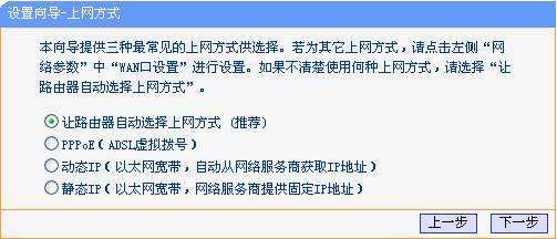

点击“下一步”,弹出选择上网方式界面,可根据您所使用的宽带上网方式进行选择,如不清楚,可以选择“让路由器自动选择上网方式”,点击“下一步”如下图示:

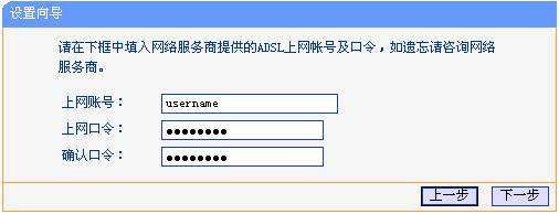

此例以常见的“PPPOE”为例,弹出输入“上网账号”和“上网口令”的界面,请根据宽带运营商提供的宽带账号和密码填入对应的输入框内,如下图示:

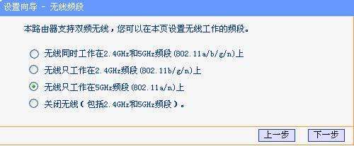

点击“下一步”弹出无线频段设置界面。使用5GHz频段,可以选择同时开启2.4GHz和5GHz或者只开启5GHz,此例以只开启5GHz为例,选择“无线只工作在5GHz频段”,如下图示:

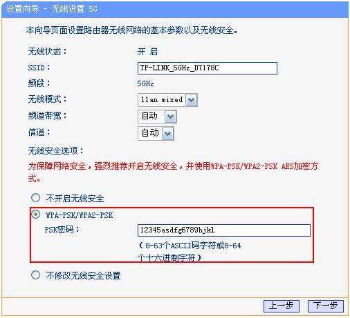

点击“下一步”,弹出无线设置5GHz频段无线参数的界面,设置SSID、无线信道、无线安全等选项,无线安全选项推荐“WPA-PSK/WPA2-PSK”,如下图示:

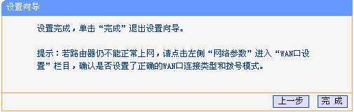

点击“下一步”,弹出设置向导完成提示页面,如下图示:
点击“完成”,重启路由器,工作在5GHz的无线设备即可搜索并连接到该5GHz频段的无线SSID。

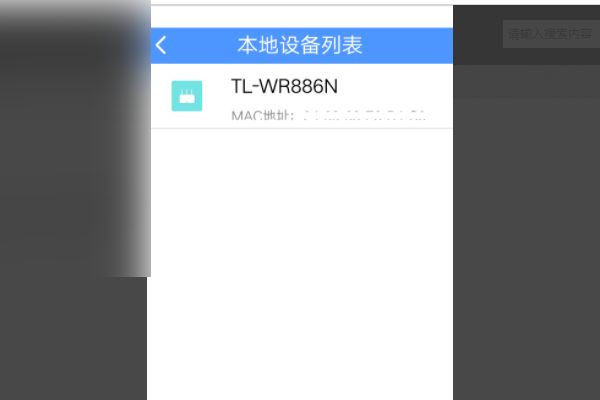

1、首先我们启用tplink应用进入到本地设备列表窗口,这里需要先手机连上WiFi。

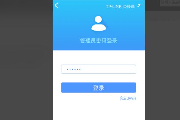

2、然后我们点下设备进入到登录窗口,输入密码登陆。

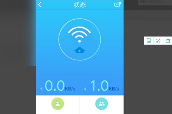

3、然后点下登录,进入到状态窗口。

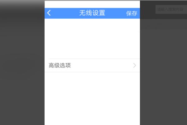

4、然后点下主人网络,进入到无线设置窗口。

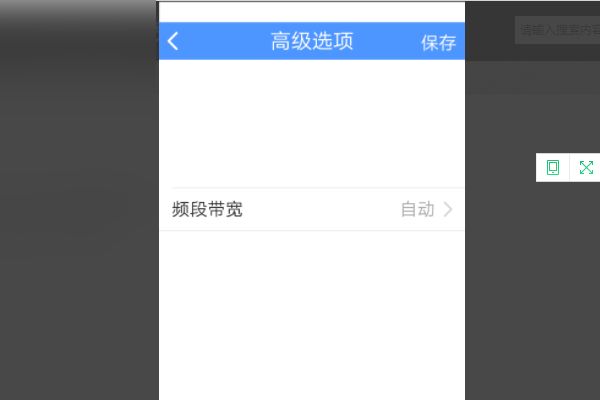

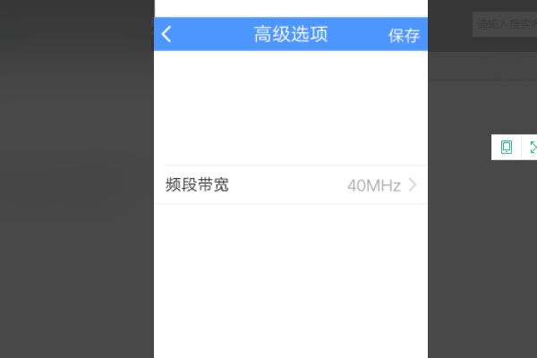

5、然后点下高级选项,进入到高级选项窗口找到路由器频道。

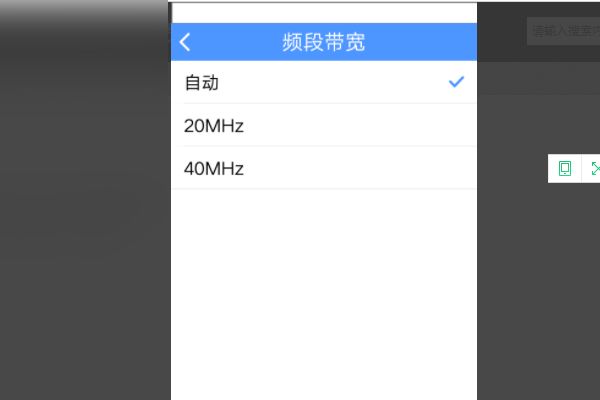

6、点下频段宽带,进入到路由器频道选择窗口,如图共有,自容动,20MHz,40MHz可供选择。
7、选择好路由器频道后点击保存即可生效了。
