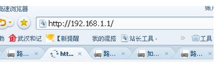

1、首先打开浏览器(360浏览器或者搜狗浏览器,这里以搜狗浏览器为例),在网址那输入192.168.1.1,然后回车。

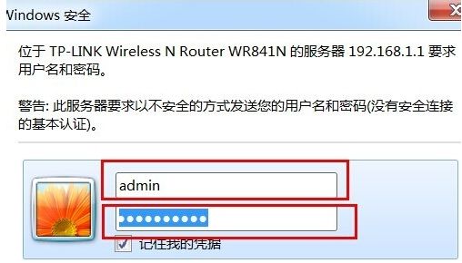

2、弹出对话框,输入密码,用户名一般都是admin。具体可以参考路由器背面。

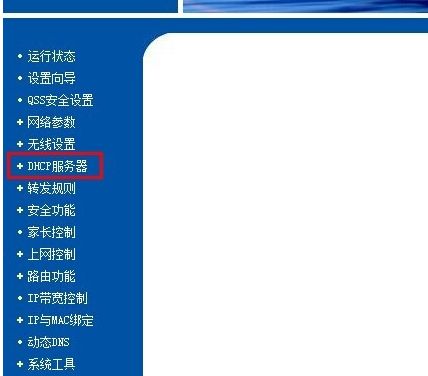

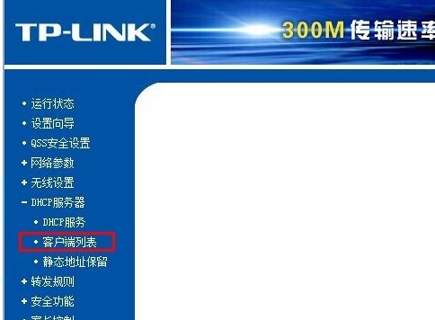

3、出现如图页面,点击DHCP服务器,然后再点击客户端列表。

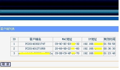

4、出现新的页面,可以看到有几个人在使用,如图,可以看到三个人在使用。

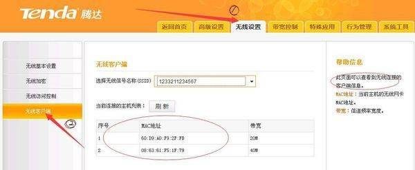

操作方法:(在此以腾达路由器为例)
1、打开浏览器,在网址栏输入192.168.0.1回车键进入;
2、输入账号密码登陆;
3、找到无线设置——无线客户端,当前连接的主页列表下即是连接WiFi账号的地址。
