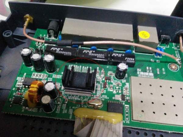

路由器电路板上的芯片加装散热片,有效地减少了路由器因夏天环境温度过高,散热不好造成死机,所引起的断网故障。简介如下:
1、拧下底壳固定螺丝,掀开机盖,电路板上那块最大芯片即为路由器的核心。
2、准备一块10X15mm的铝质散热片。使用导热性能好的硅胶粘合剂少许,将散热片粘到芯片表面即可。没有硅胶,用502代替也可。粘好后的样子如下图:
3、图中散热片是从其他废弃设备上取之,经手工锯锉加工修整为合适形状的。若找不到合适的散热片,可用厚度适当的铜、铝片加工成┗━┛形状粘到芯片上。
4、网上还有人将路由器上盖弄个大洞,安个小风扇来降温,也是异曲同工。
