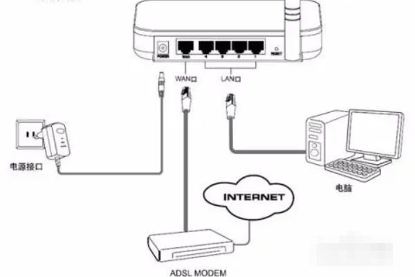

一、无线路由器的线怎么插
第一步,设备连接。1、入户电话线接宽带猫。2、猫引出一根网线接入路由器WAN口。如果入户线只有一根网线,直接接入WAN口。3、路由器LAN口引出一根网线接入电脑。

1、将电话线接入“猫”上(调制解调器),再从猫上引出一条网线连入无线路由,从下图所示,左至右我们可以看到分别是:电话线、网线和电源线。

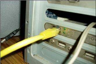

2、下图是无线路由的连接状况,左边黑色的是电源线,最右边的是与“猫”相连的网线,接在无线路由的WAN口。因为这里还有台式机也需要上网,所以就从无线路由的LAN口再接出一根网线,与台式机的网卡相连,就是下图中黄色的网线。

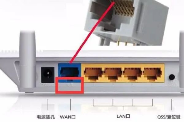

路由器网线正确插口位置图片如下:
1、首先我们将一根网线的一端插入墙上的外网入口。不会的小可爱看图,图上标注的WAN入口,在你的路由器插口处可以看到
2、这个WAN连接的就是墙上的网口和无线路由器的。

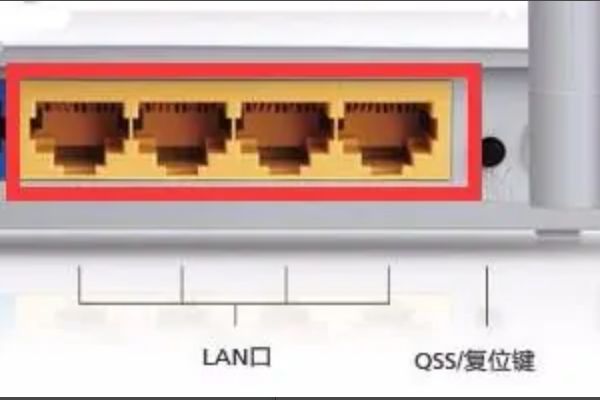

3、接下来,我们来看后面的4个插口,你会发现上面有序号,但是那个不重要,因为那几个插口的功能是一样的,都是用来连接电脑。
