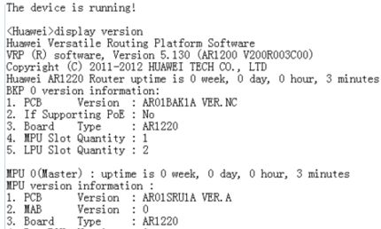

1、输入display version命令,查看路由器版本,硬件信息,系统启动时间等。

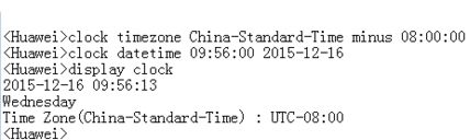

2、修改路由器时间,包括时区设置clock timezone,时钟设置clock datetime,查看设置的时间display clock。

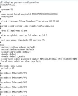

5、在用户视图下,查看当前配置用display current-configuration,查看保存配置用display saved-configuration。

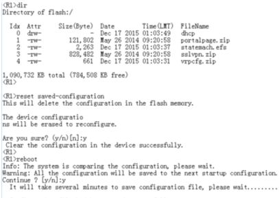

6、在系统视图下,查看路由器配置文件存放目录用dir,删除闪存中配置文件用reset saved-configuration,重启路由用reboot。
