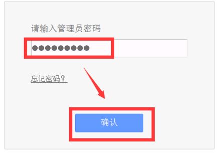

2、输入管理员密码后按确定,如果是新的路由器,那么需要创建下管理员密码。

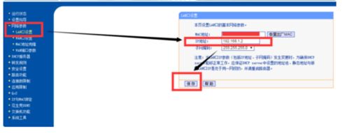

3、点击左侧的网络参数,点击LAN口设置,原来的IP地址修改成192.168.1.2,点击保存,路由器会显示重启生效,重启后需要注意登录这个路由器的地址就需要输入192.168.1.2了。

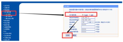

4、再次进入路由器管理界面,点击DHCP服务器,点选不启用,点击保存(因为之后需要连接电信猫,只要电信猫开启了DHCP服务器就可以了)。

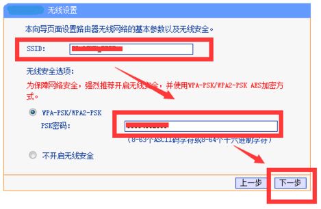

5、点击无线设置,输入SSID名称,点选WPA-PSK/WPA2=PSK,设置PSK密码,点击下一步。
